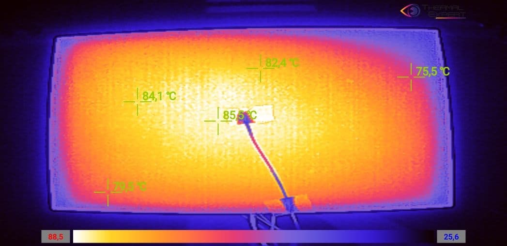

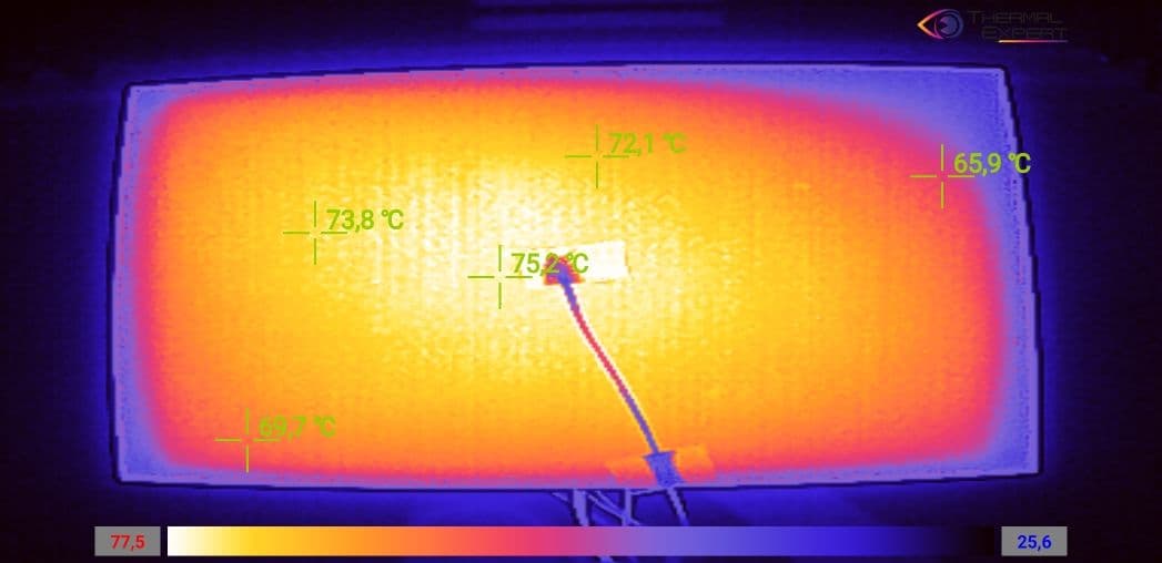

Грелка просто лежит и плохо прилегает. Снимок со стороны грелки.
Грелка приклеена. Снимок со стороны грелки.
Грелка приклеена. Снимок со стороны пластины.

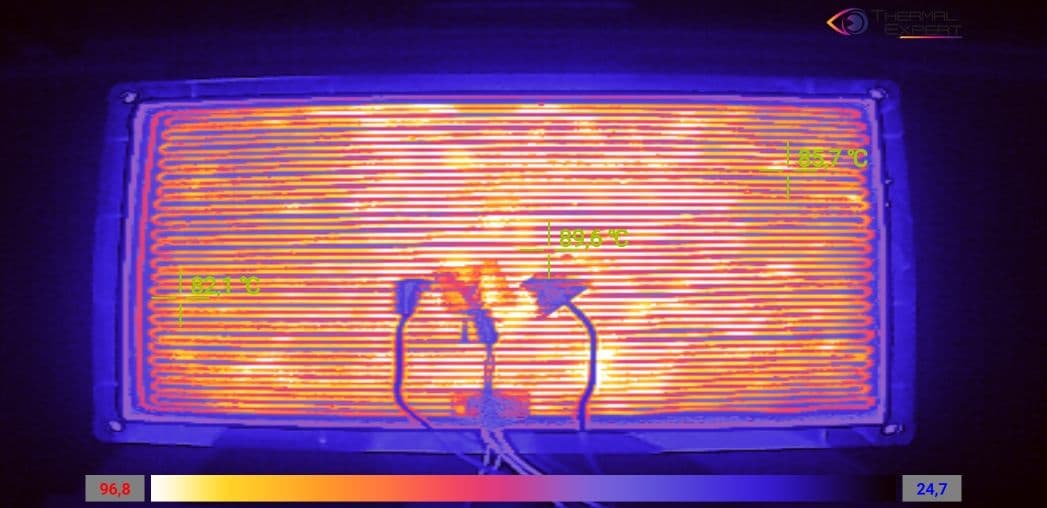

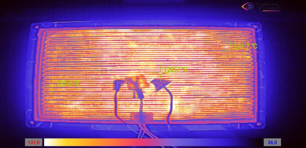

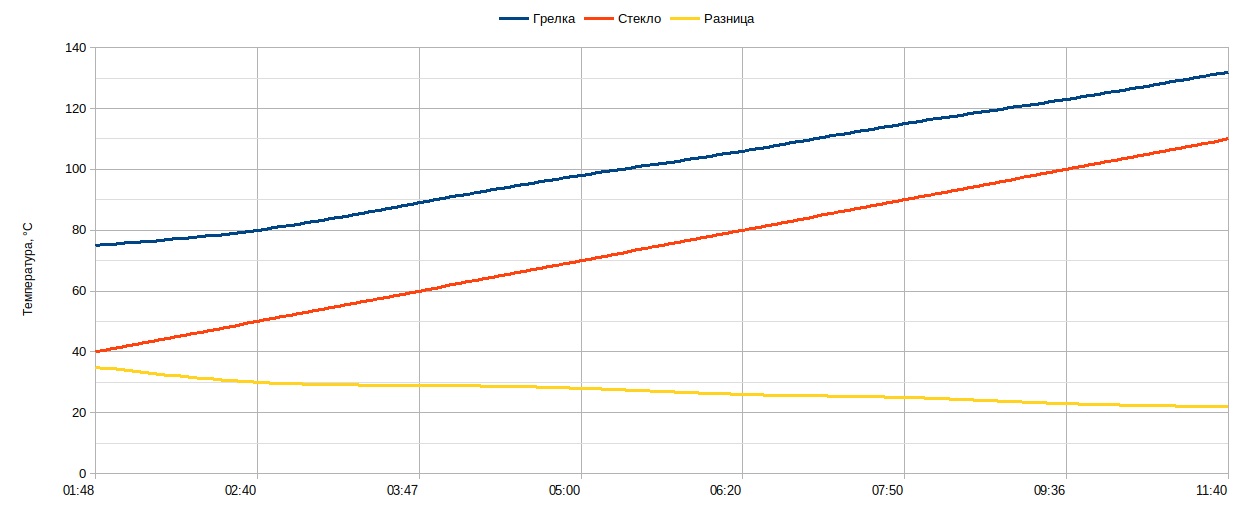

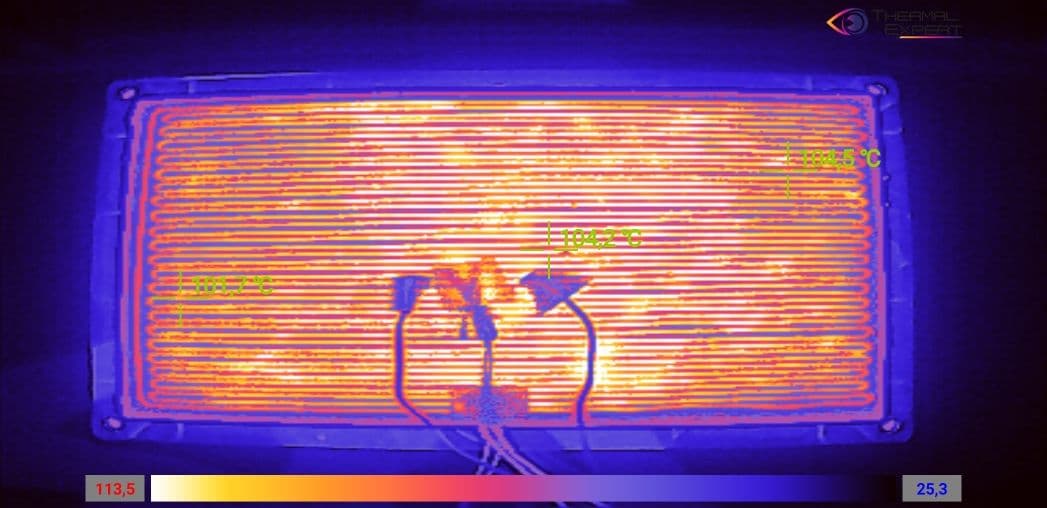

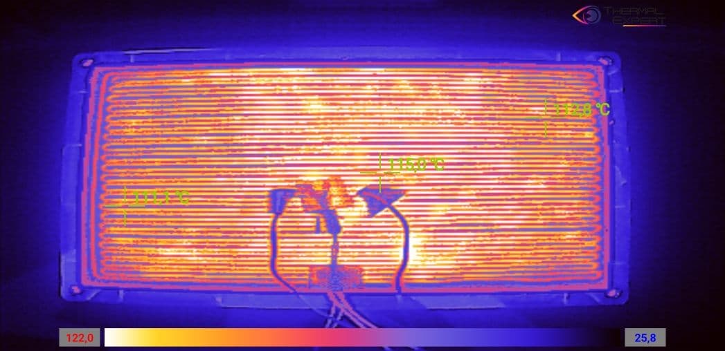

Вводные:
  • китайская грелка 300Вт 220В с Али по ссылке в списке комплектующих
  • приклеена на стол от Albin автогерметиком
  • стекло 4 мм.
  • показания с поверхности грелки и стекла снимаются с помощью электронного термометра с двумя термопарами.
  • тепловизор Thermal Expert Q1. Показания с термометром немного разнятся, т.к. он показывает разницу температур и не является прибором для измерения температуры.
  • начальная температура 24 градуса.
  • прогрев до 110 градусов на поверхности стекла.
t, на поверхности стеклаt, на поверхности грелкивремя
40751.48
50802.40
60893.47
70985.00
801066.20
901157.50
1001239.36
11013211.40

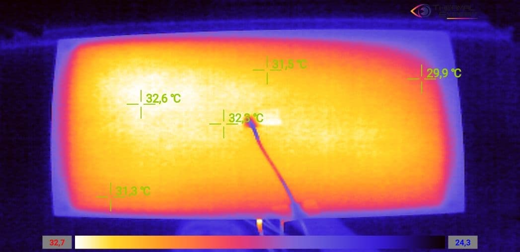

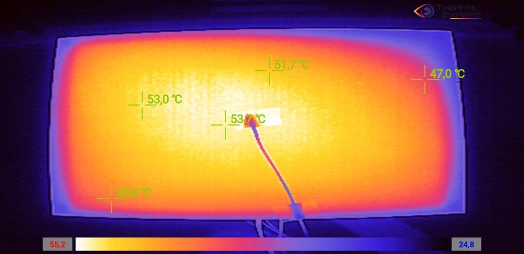

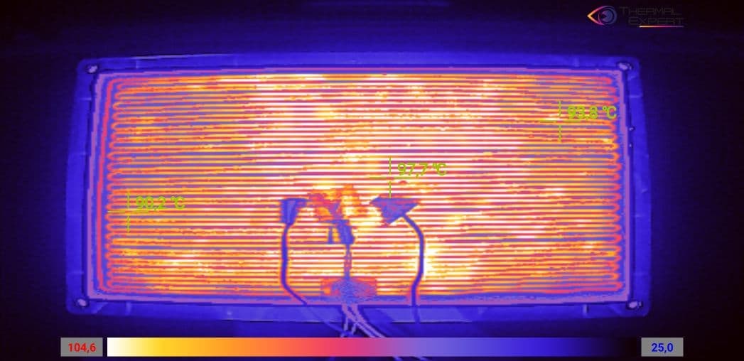

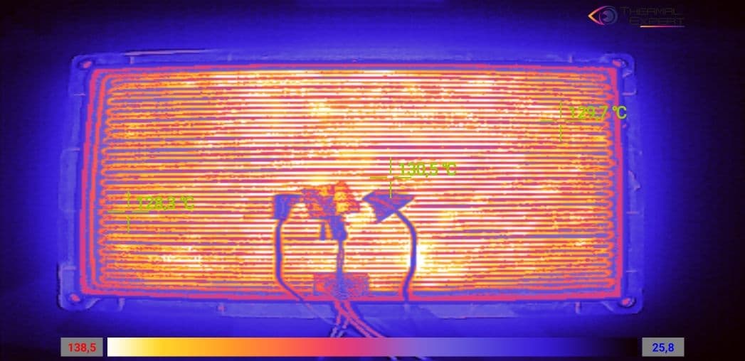

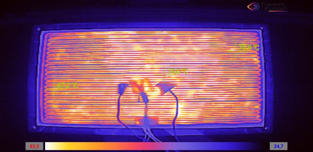

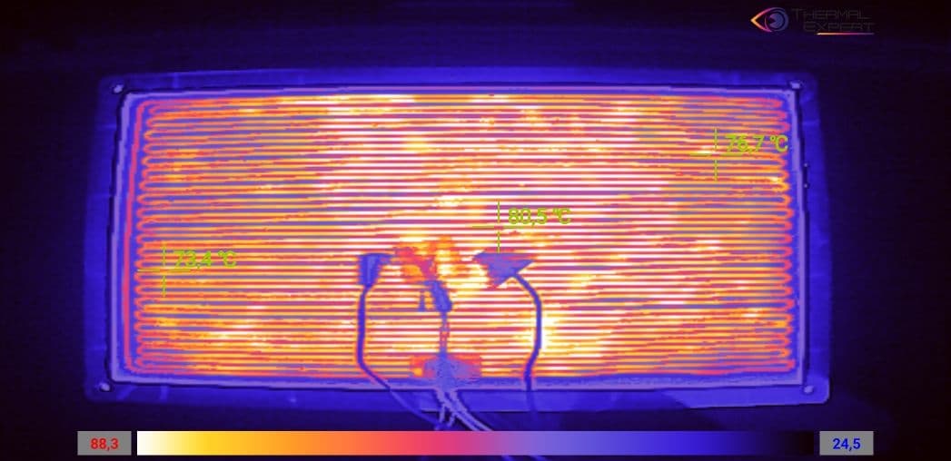

Снимки тепловизором со стороны грелки
Re: Грелки LINK CNC
Снимки со стороны стекла
Изображение Изображение Изображение
30591.15
40712.15
50813.18
60914.33
701025.53
801137.30
901239.16
