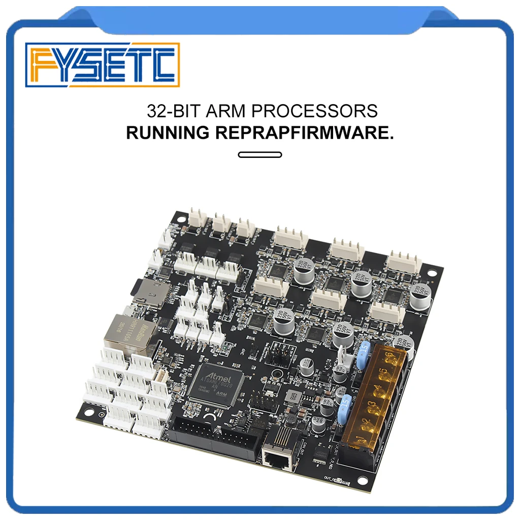

Клон DUET 3
Прошу приобретавших написать отзыв об этой плате
Плата Duet 3 6HC

Двоякие ощущения. Лучше duet 2 от них же, но вау-эффекта нет. Движки работают тише, портов больше. Есть +12 с платы для вентилятора. Блтач втыкаетая в один порт всеми проводами, что выглядит аккуратней. Разъемы мощные. Можно подать отдельное питание на стол.
Коротнул случайно +5 на общий, сгорела катушка, стабилизатор выжил, что в принципе, порадовало.
Некоторые компоненты припаяны криво. Не нравится DWC, не нравятся резонансы. Это же было и в Duet 2. Комплектный кабель для rpi оказался не рабочим.
Единственная значимая проблема - глючит периодически LAN порт, но у меня сгоревшая катушка и бета версия прошивки :)

oxd писал(а): 16 апр 2021, 18:38Не нравится DWC, не нравятся резонансы.
Можно подробней?
Как это может не нравиться Duet Web Control? Всегда думал, что это лучшая реализация WEB интерфейса.
Что за резонансы такие?

Можно, конечно :)
DWC абсолютно не настраиваемый. График температуры бесполезный. Тормозит. Кучу места занимает бессмысленая информация, которую нельзя убрать. На медленных устройствах постоянно ловит таймауты и переподключается, особенно в версии 3.3. Элементы управления огромные, в результате, страница не влазит даже на фулхд экран.
Резонансы всех двигателей на моих любимых скоростях. На печать не влияет, но Юни тот еще барабан :) В соседней комнате отчетливо слышно. На дует 2 печатал только днем, в третьей версии значительно улучшилось (стелсчоп не пользую). На МКС с 2208 такого не было. Пришли недавно тринамики, попробую с ними, может что улучшится.

Так есть же альтернативы DWC, полностью настраиваемые ( на форуме ихнем ) Мне не надо , DWC полностью устраивает.
