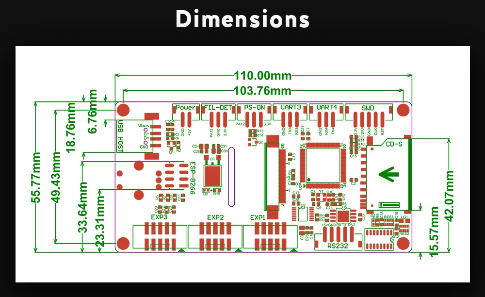

Re: Какие нужны рамки дисплеев?
MKS TFT35

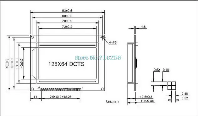

LCD 12864

Какой то чертеж не удачный, расстояние по центрам отверстий надо самому вычислять.

Я его уже указал с последними китайскими размерами.

Ну да. Не увидел. За то в защиту своей слепошарости могу сказать что в моей картинке есть еще размеры под энкодер и кнопка ресет) Что немаловажно как бэ.

Да, вариантов с энкодером три - справа,слева и снизу. Проблема в том, что это платы подложки и не смог найти их размеров, да и они креплением попадают под экран.

Еще одна поправка, в идеале прикладывать модельку в степ )
Что качается экрана 12864 на плате с разводкой, то она ОЧЕНЬ громоздкая и я сомневаюсь, что ее получится разместить на стальной держалке, скорее всего лучше это попробовать сделать на печатной детали.
