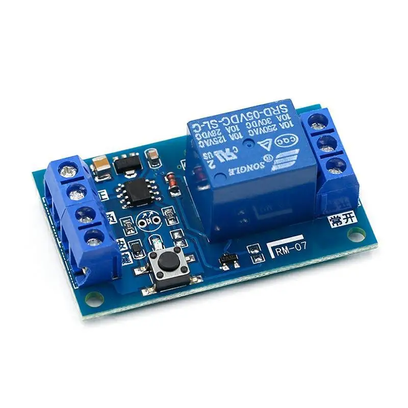

АндрейМ
Сообщения: 3
Зарегистрирован: 08 окт 2021, 20:03
Re: Вариант питания с дежуркой
Сообщение АндрейМ »
такую купил плату , почти аналог , есть кнопка и она же выносной может быть .. https://aliexpress.ru/item/100500157966 ... 1619783807
ее видео обзор
https://youtu.be/ykFrQWYcxAg
плата может быть 5/12/24 В
