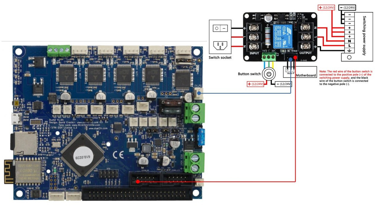

Красная линия - Подводим 5В с любого места платы DUET.
Синяя линия - Управляемый вывод PS_ON.
Включение будет происходить по нажатию кнопки.
Выключение командой M81, при выполнении которой пин PS_ON будет менять состояние.
