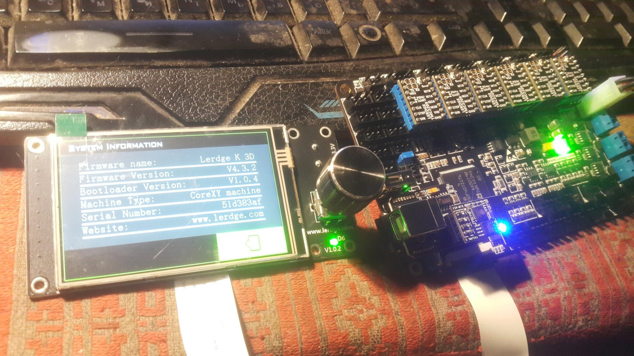

Фото экрана

Сообщение skachati »
Прошил языковой пакет из шапки от даты добавления 09 янв 2021, на прошивку 4.3.2, на плату v 2.0.1. Все заработало, язык не корявый. Прошивка не слетела. На сайте Lerdge языковой пакет RU до сих пор не добавлен в загрузки языковых пакетов.

demonlibra писал(а): 26 фев 2021, 06:57 Это откуда у Вас прошивка 4.3.2?
От производителя. Видимо прошивку создали , но пока ещё не для публичного скачивания.
