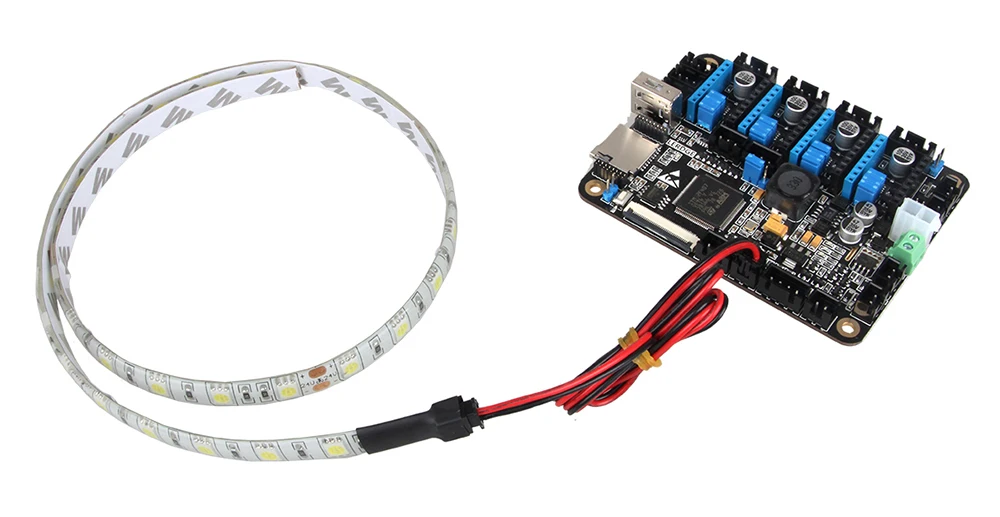

Можно использовать другую ленту, которая адекватно работает с ШИМ 200 Гц. Например я использовал полоски 5630.

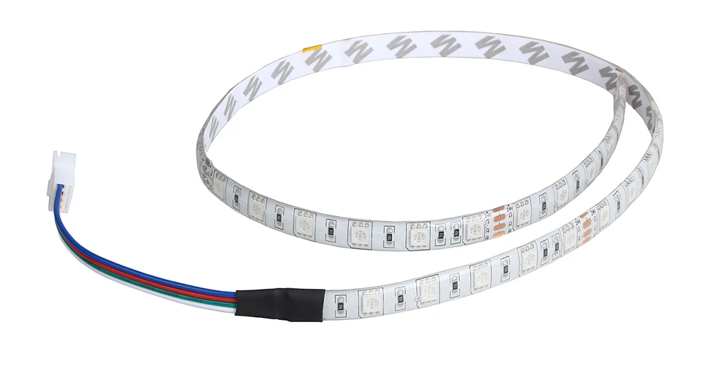

На плате Lerdge-K так же присутствует разъем RGB-LED для подключения цветной светодиодной ленты со светодиодами 5050.
https://aliexpress.ru/item/32828040431.html
Напряжение питания светодиодной ленты должно соответствовать напряжению питания платы Lerdge, т.е. напряжению на выходе блока питания. Если Вы используете блок питания с выходным напряжением 24В, то и светодиодную ленту необходимо выбирать на 24В.
Максимальный ток для ленты - 1А.
Частота ШИМ - 1/5мс = 200 Гц.
Управление осуществляется изменением коэффициента заполнения ШИМ на минусовых выводах. Коэффициент заполнения задается g-кодами.
В общем случае синтаксис команды следующий: M150 [R<значение>] [U<значение>] [B<значение>] [S<значение>]
- [R<значение>] - яркость красного ленты RGB;
- [U<значение>] - яркость зеленого ленты RGB;
- [B<значение>] - яркость синего ленты RGB;
- [S<значение>] - яркость белого монохромной ленты.
- 0 - выключено;
- 255 - максимальная яркость.

Только RGB подсветка
Для управления только RGB подсветкой используется команда:
Например,
M150 R230 U0 B0 - максимально красный свет
M150 R0 U230 B0 - максимально зеленый свет
M150 R0 U0 B230 - максимально синий свет
M150 R0 U0 B0 - выключить RGB подсветку
Изменяя значения можно получать различные оттенки цветов:
Например, чтобы получить желтый свет необходимо использовать команду:
M150 R230 U230 B0
Например,
M150 R230 U230 B0
