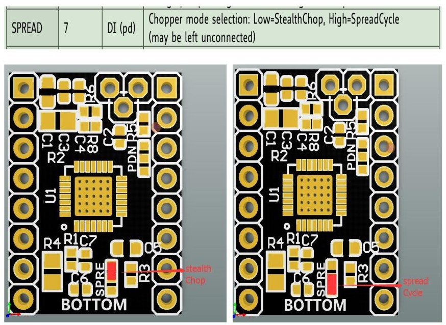

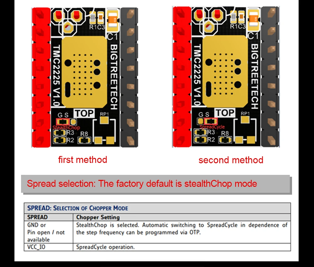

Для переключения драйвера в режим SpreadCycle без UART необходимо соединить (запаять) между собой соответствующие контакты SPREAD.
