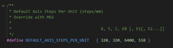

Количество импульсов, которые плате управления необходимо подать на вывод STEP драйвера для перемещения оси на 1 мм
в Marlin называется DEFAULT_AXIS_STEPS_PER_UNIT (Marlin 2.0.7.2).
Формулы для расчета брать отсюда:
https://forum.uni-3d.ru/viewtopic.php?f=20&t=572
