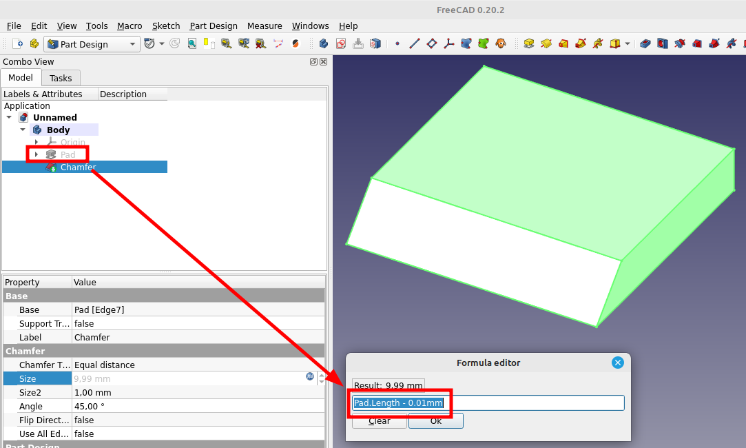

Задать максимальный размер фаски во FreeCAD возможно следующими способами:
  • Создать эскиз с сечением фаски и вытянуть его вдоль траектории.
    Это самый правильный, но трудоёмкий путь.
  • Задавать размер фаски немного меньше максимально возможного.
    Например, при максимальном размере 3 мм: 3 - 0.01 = 2.99 мм
    Это можно немного автоматизировать задавая параметры фаски через переменные.
