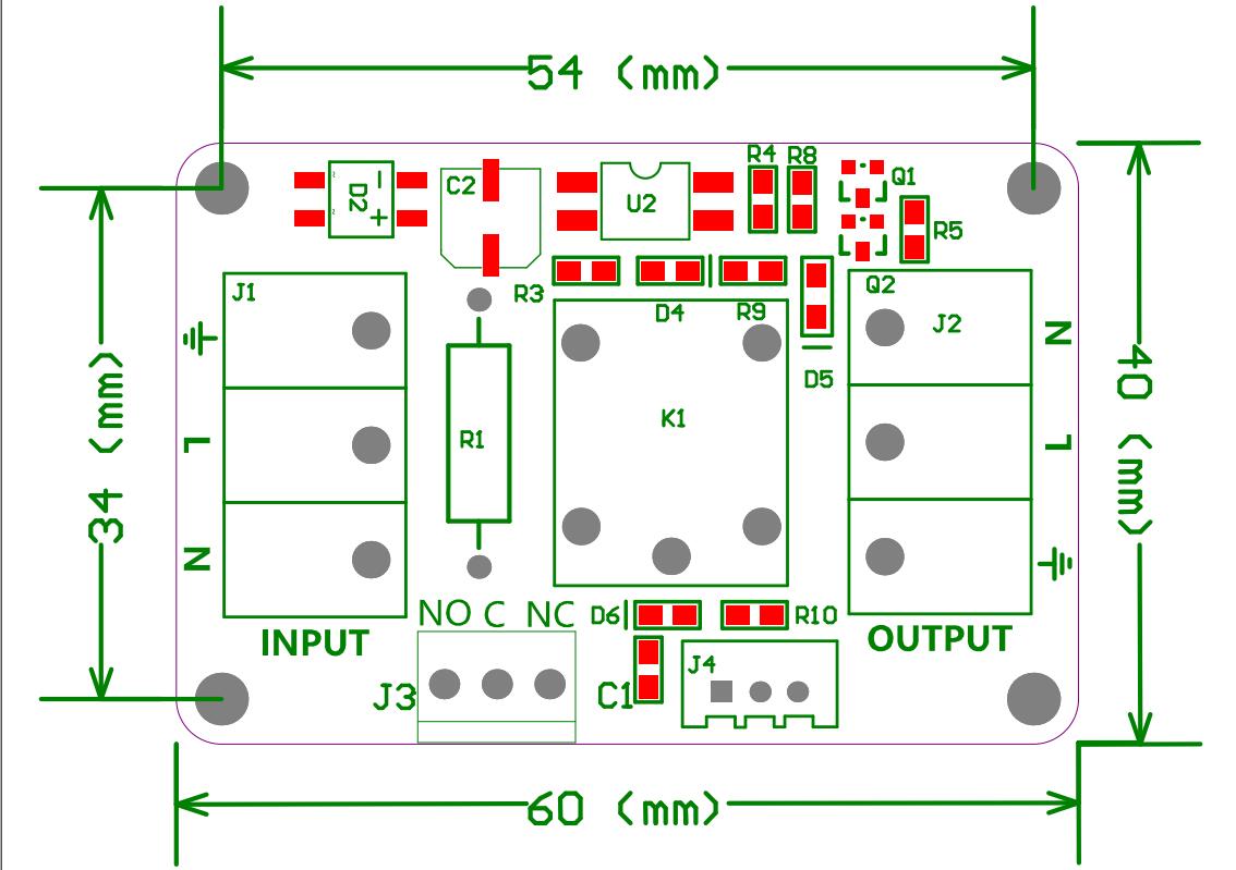

Для включения может потребоваться удерживать кнопку включения пару секунд. Это связано с задержкой включения БП и не является неисправностью.
Если модуль не выключается или плата включается без нажатия кнопки, проверьте кнопку. Возможно она залипает.
Так же может залипнуть реле. Попробуйте постучать (в разумных пределах конечно) по нему обратной стороной отвертки.
Если плата выключается сразу после отпускания кнопки проверьте соединения.

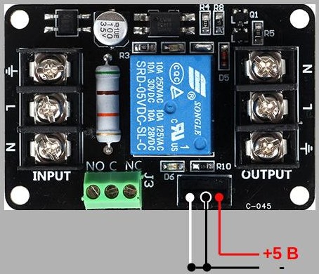

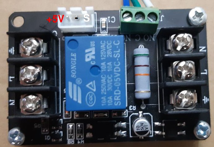

Красный провод: +5В питание реле
Черный провод: минус (GND)
Белый провод (S): управление и контроль состояния модуля

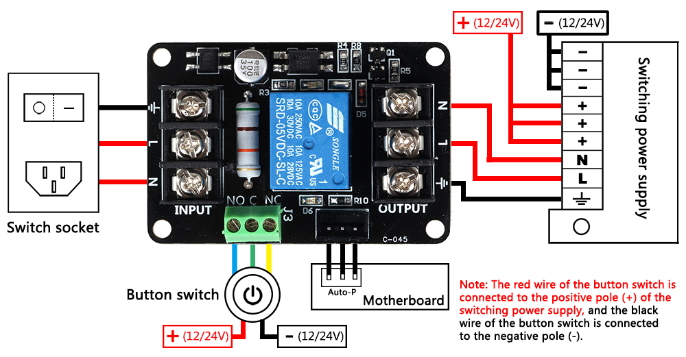

  • В исходном состоянии принтер включен в сеть через выключатель и 220 вольт приходит на L/N/GND INPUT модуля Autopower.
  • Кратковременным нажатием силовой кнопки, через контакты NO и С зеленого разъема параллельно реле, запитывается L/N/GND OUTPUT и включается блок питания принтера. Блок питания запитывает плату Lerdge.
  • Кнопка отпускается, но через разъем Power Management +5В подаётся на модуль Autopower. что удерживает реле в замкнутом состоянии.
  • По команде с экрана или по завершению печати, принтер дает команду выключения реле и самовыключается
  • Низковольтная земля модуля соединяется вторым контактом разъема с землей платы управления принтера.

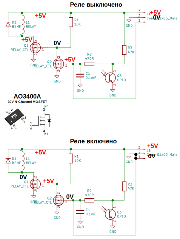

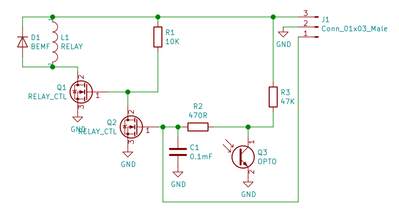

  • При подаче напряжения +5v по контакту N3 разъема управления, транзистор Q2 открыт, а Q1 закрыт. Ток через катушку реле не течет.
  • Появление 220 вольт на клеммах OUTPUT модуля через гасящий резистор и конденсатор (на схеме не показаны) запускает оптрон Q3
  • Оптрон закрывает Q2, притягивая его затвор к земле - и через подтягивающий резистор R1 открывается Q1, включая реле. С этого момента модуль включен и находится на самоблокировке.
  • Принтер может отслеживать состояние питания по контакту N1 разъема управления. Низкий уровень на контакте означает наличие питания 220 вольт.
  • При пропадании напряжения сети, оптрон закрывается, и затвор Q2 через R2 и R3 оказывается под напряжением +5v - транзистор Q2 откроется, а Q1 закроется, обесточив обмотку реле.
  • Появление логической единицы на контакте N1 управляющего разъема означает, что питающее напряжение 220 вольт пропало, и принтер работает на запасах энергии в конденсаторах блока питания. Прошивка принтера может экстренно отключить нагреватели, и успеть сохранить состояние печати на SD-карту или в NVRAM.
  • При нормальном завершении печати, прошивка принтера может принудительно подать логическую единицу (+5v) на управляющий контакт N1. Тогда даже при открытом оптроне (он отделен резистором R2), Q2 откроется, и через Q1 отключит реле. Принтер выключится.
  • Конденсатор C1 подавляет кратковременные импульсы по линии управления, исключая самопроизвольное включение/выключение схемы

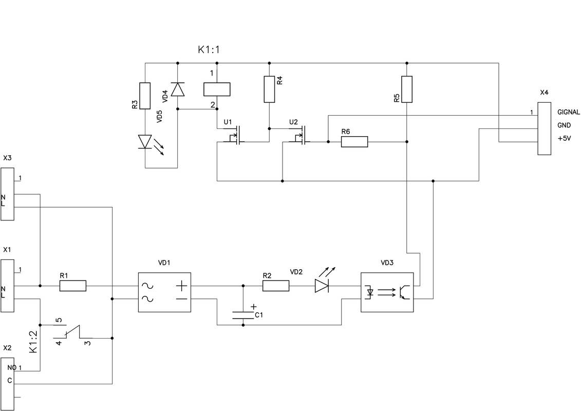

непричесанная схема на скорую руку

Что-то можно проверить даже, если Вы не сильны в электронике. Конечно делать это бессознательно не стоит.
На столе подключаем к пину 3 +5В (у меня срабатывало от 2.8В) и минус к пину 2.
Реле должно сработать при замыкании пина 1 (SIGNAL) на минус.
Если на стороне INPUT подключить фазу и ноль, то реле останется замкнутым после отключения пина 1 (SIGNAL) от минуса.
И если пин 1 (SIGNAL) соединить с +5В, реле разомкнется.
Собственно таким образом и осуществляется штатное управление модулем Autopower.
  • Изначально на стороне платы Lerdge контакт Signal соединен с GND, поэтому при появлении питания на модуле Autopower замыкается реле.
  • Для отключения, на стороне платы Lerdge на вывод Signal кратковременно подаётся +5В.

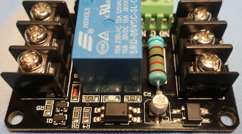

Уж очень сильно греется гасящий (понижающий) резистор (51.5 кОм) перед диодным мостом MB6S.
После нескольких минут работы его температура достигает 90 градусов и выглядит он немного потемневшим.
dmq
Сообщения: 90
Зарегистрирован: 04 июн 2020, 22:16
Откуда: Екатеринбург
Re: Модуль AUTOPOWER
Сообщение dmq »
Набросал в LTSpice часть схемы с гасящим резистором, мостом, конденсатором 10 uF и нагрузкой из двух последовательно включенных светодиодов (индикаторный и светодиод оптопары). В заводском варианте с резистором 51 кОм (там 51 кило Ом а не 51 Ом) ток через нагрузку около 2.6 мА, на гасящем резисторе рассеивается 440 мВт. Попробовал задать 150 кОм, при этом через нагрузку идет ток 0.88 мА а на гасящем рассеивается 152 мВт. Казалось бы 0.88 мА для светодиода оптрона может быть и мало но чем черт не шутит.
Заменил на 150 кОм, 2 Вт. Схема работает, включается кнопкой, удерживает всё включенным, из меню выключается. За 15 минут работы резистор еле теплый а раньше уже через минуту палец было не удержать (ВНИМАНИЕ если не уверены в твердости руки то "тыкать пальцем" ТОЛЬКО на обесточенном принтере)
Схема для симулятора LTSpice если кому захочется поиграться.
https://mega.nz/file/qTg3mYKb#XgSTfm4Ug ... v2v-nrG7Ok
Ой блин, там в источнике переменного тока надо было 310 вольт задавать. Ну в любом случае разница в замерах не очень сильно изменится и апгрейд работает, проверено эмпирически ))
