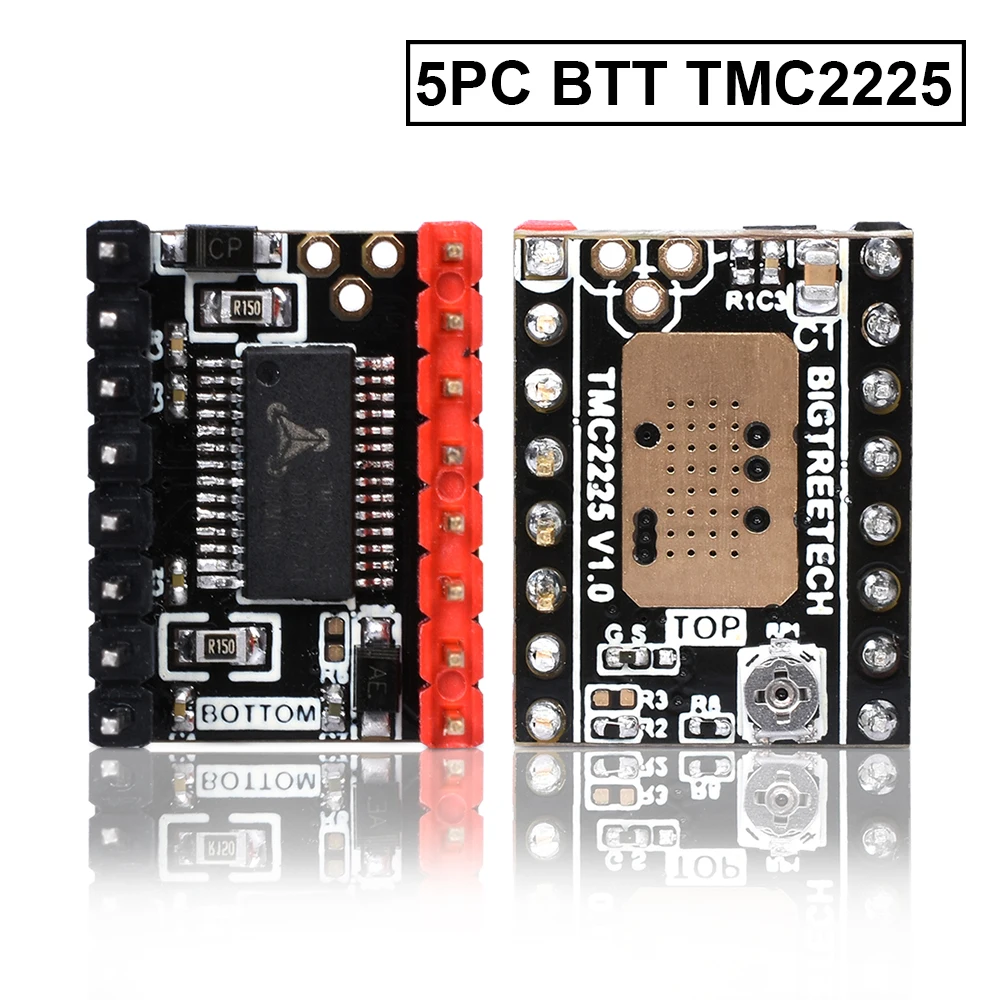

Чипы имеют следующие отличия:
- Разные габариты чипов.
- Задание разного микрошага перемычками MS1 и MS2.
У TMC2208 перемычками можно задать максимальное дробление 1/16, у TMC2225 - 1/32. - Драйверы серии TMC222x позволяют перевести режим работы в SpreadCycle при подаче +5V на пин SPREAD.
Копию datasheet`а 2017-го года нашёл на сайте: alldatasheet.com
Ссылка на магазин BTT: https://aliexpress.ru/item/4001224013481.html
Вероятно в Китай попала крупная партия этих чипов, раз они начали появляться в магазинах.
С позиции маркетинга наверняка фокус пройдёт, ведь 2225 гораздо "больше", а значит "лучше" чем 2208 )
Данная серия драйверов не всегда дружит с Linear Advance.
Если Вы планируете заменить драйвер, лучше обратите внимание на TMC2209 или TMC2226.
