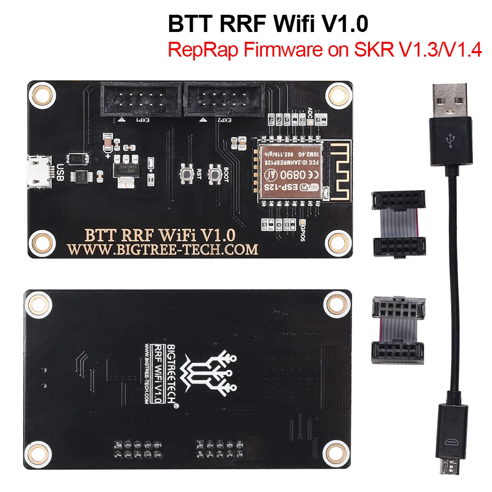

Платки переходники с EXP1/2 на Wemos D1 заказал. Жду. Как приедут, так начну.
Сначала хочу с esp попробовать.

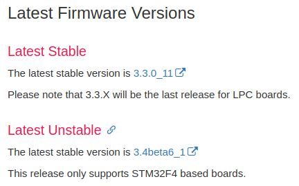

Для плат с микроконтроллером LPC портирование прошивки RepRapFirmware остановилось на версии 3.3.x.
Дальнейшего развития не будет.
https://teamgloomy.github.io/index.html
В случае приобретения платы под установку порта прошивки RepRapFirmware ознакомьтесь со списком поддерживаемых плат.
Смотрите на объём FLASH памяти микроконтроллера на плате.
Рекомендуется 1 мб, так как именно такой объём памяти присутствует в микроконтроллерах на оригинальных платах Duet.
