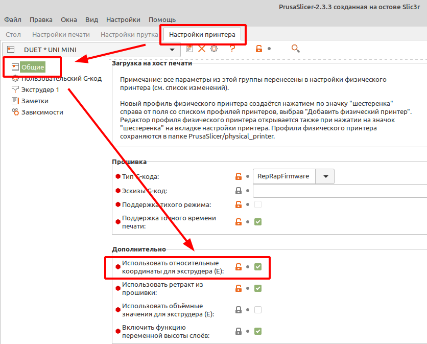

Иначе необходимо найти ближайшую координату оси E и вставить в начало файла соответствующую команду G92 после нагрева сопла:Гораздо проще изначально использовать относительные координаты для оси экструдера.Код: Выделить всё
M83 ; Относительные координаты оси экструдера G1 F300 E30 ; Выдавить 30 мм филамента G92 E223.02349 ; Присвоить оси E заданную координату M82 ; Абсолютные координаты оси экструдера
Для этого установите соответствующий параметр в слайсере.
