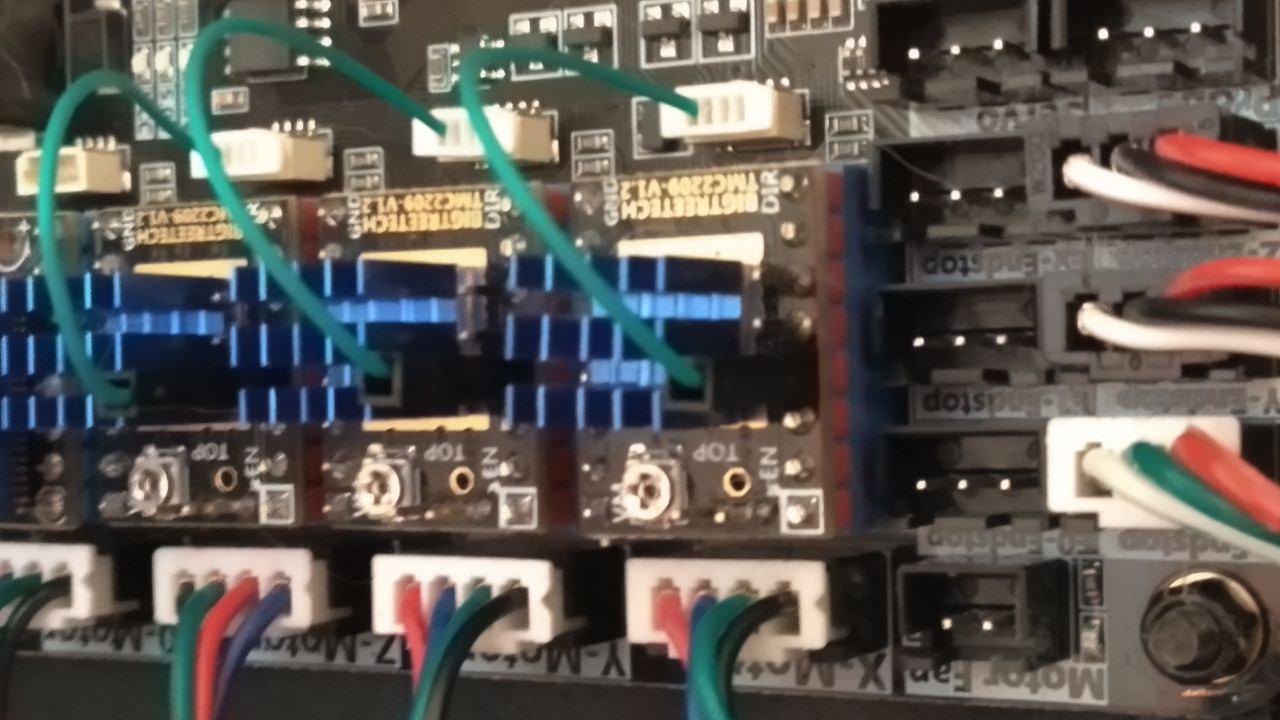

Плата Lerdge-K 2.0.0
Драйвер BTT TMC2209 1.2
Подключено странно, но работает. Учитывая то, что это плата Lerdge-K 2.0.0, можно было обойтись без проводов вставив правильно перемычки.

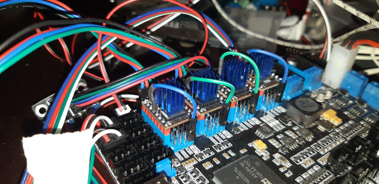

R, [04.07.20 09:54]
вроде взлетели BTT TMC2209 по UART на Lerdge K 1.0.1 на XYZ
R, [04.07.20 09:55]
единственный косяк - на оси Z с дроблением 16 в StealthChop дикий визг (я чуть со стула не свалился)
в SpreadCycle - работает норм
StealthChop и дробление 128 - тоже
странно, на XY StealthChop и дробление 16 работают

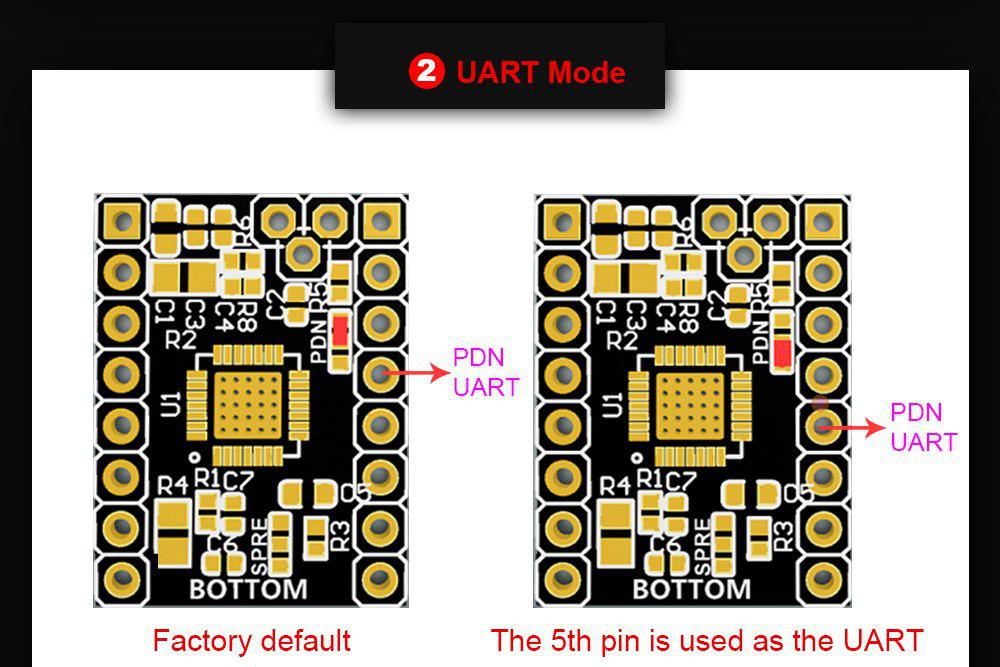

R, [04.07.20 09:59]
драйвера BIGTREETECH TMC2209 V1.2
напряжение выставил 1.90В,
убрал все перемычки,
ничего не паял, подцепился к 4-му сверху пину
