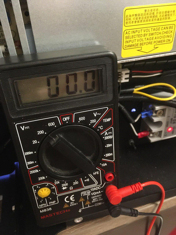

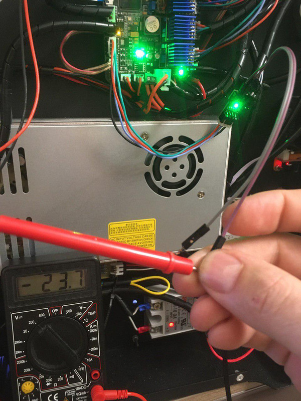

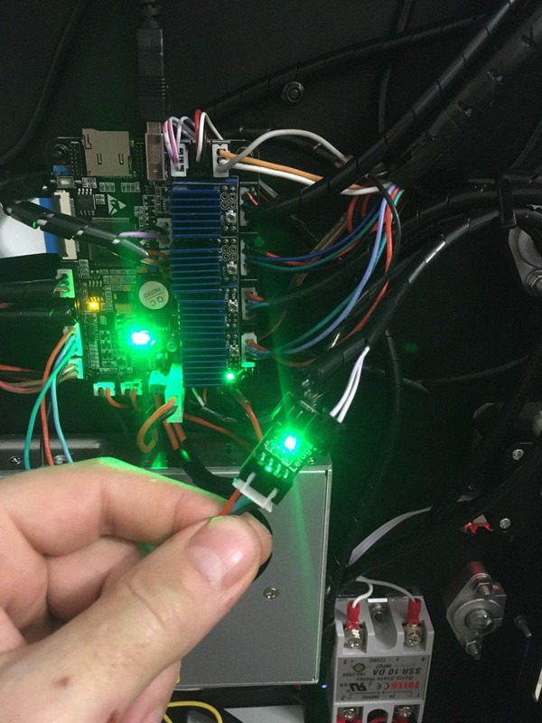

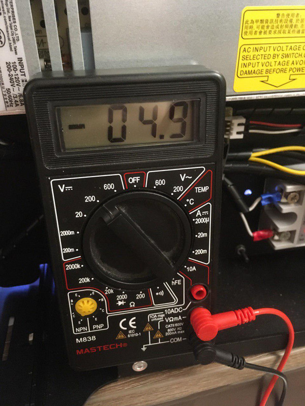

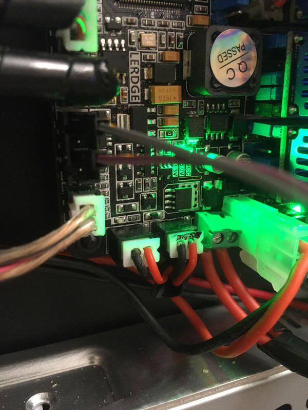

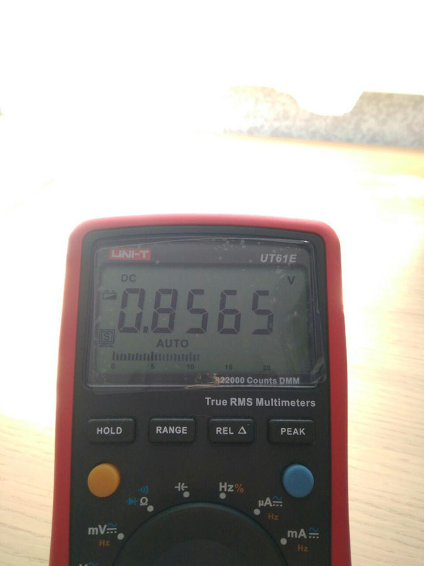

Получается, что с платы LERDGE-X выходит питание на термистор пины 3 (-), 4 (+). И питание на реле стола, но тут сложнее. Пин 3 (-) - общий минус для термисторра и для реле стола, он постоянен и соединен напрямую с минусом БП. Плата управляет плюсом. На пинах 2(+) и 3 (-) всегда подается 23,9-24 в (если БП на 24в). На пинах 1(+) и 3 (-) при отключенном столе 0 в., при влюченном столе 4,9-5 в. То есть пин 1 управляющий, который управляет транзистором на переходнике, а тот в свою очередь подает управляющее напряжение (пин 2 (+)) на мосфет (Heatbed Power Expansion...). Это необходимо для сопряжения платы и мосфета.
Plohish: "Одной из проблем состыковки MOSFET транзистора и микроконтроллера (или цифровой схемы) является то, что для полноценного открытия до полного насыщения этому транзистору надо вкатить на затвор довольно больше напряжение. Обычно это около 10 вольт, а МК может выдать максимум 5."
Plohish: "транзисторы горят по разному, как в отсечку так и в полный пробой".
Получается, что на переходнике сгорел транзистор на пробой и идет постоянная подача напряжения с пинов 2(+) и 3 (-) через пробитый транзистор A0DV (замена ) на реле стола (или мосфет).
