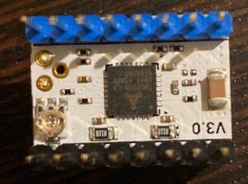

TMC2209 от Fysetc 3.0

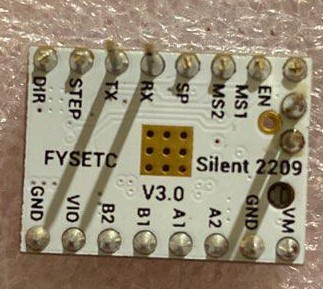

Две ножки, отмеченные красным откусить или выпаять

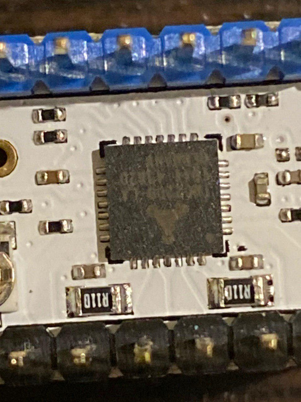

Drive Rsense = 110

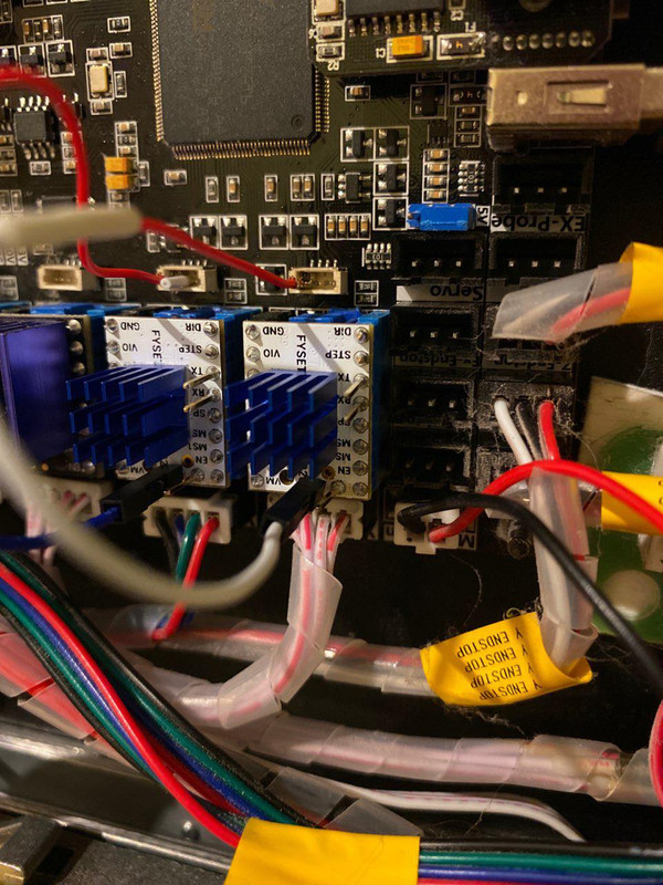

ПС Фото из чата: https://t.me/uni3dchat/136761
Подключение драйверов Fysetc по UART
