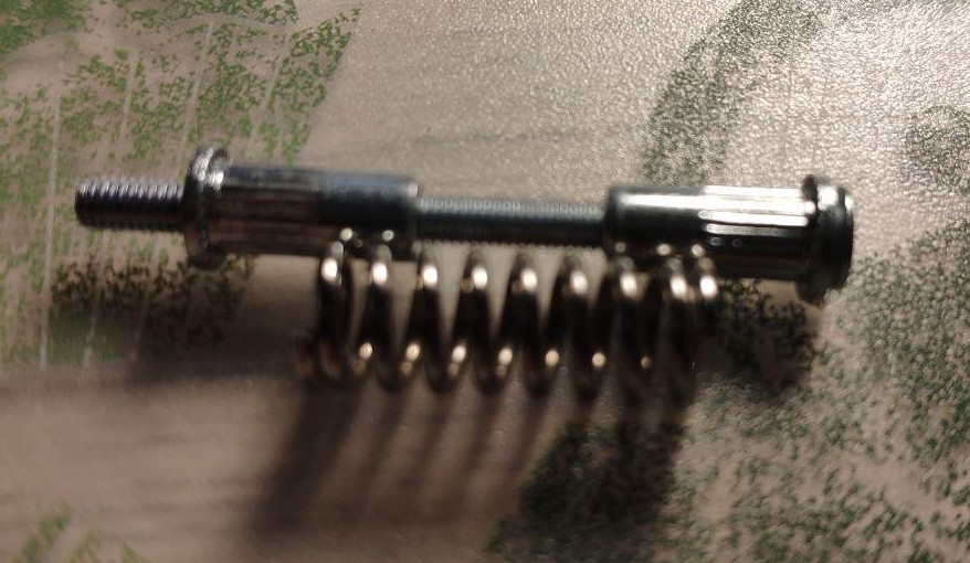

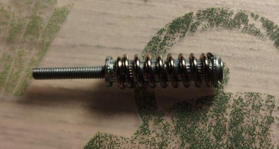

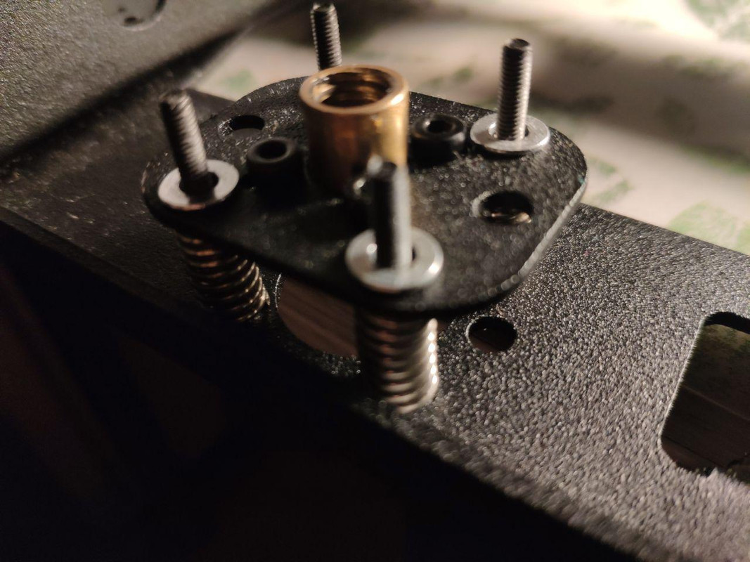

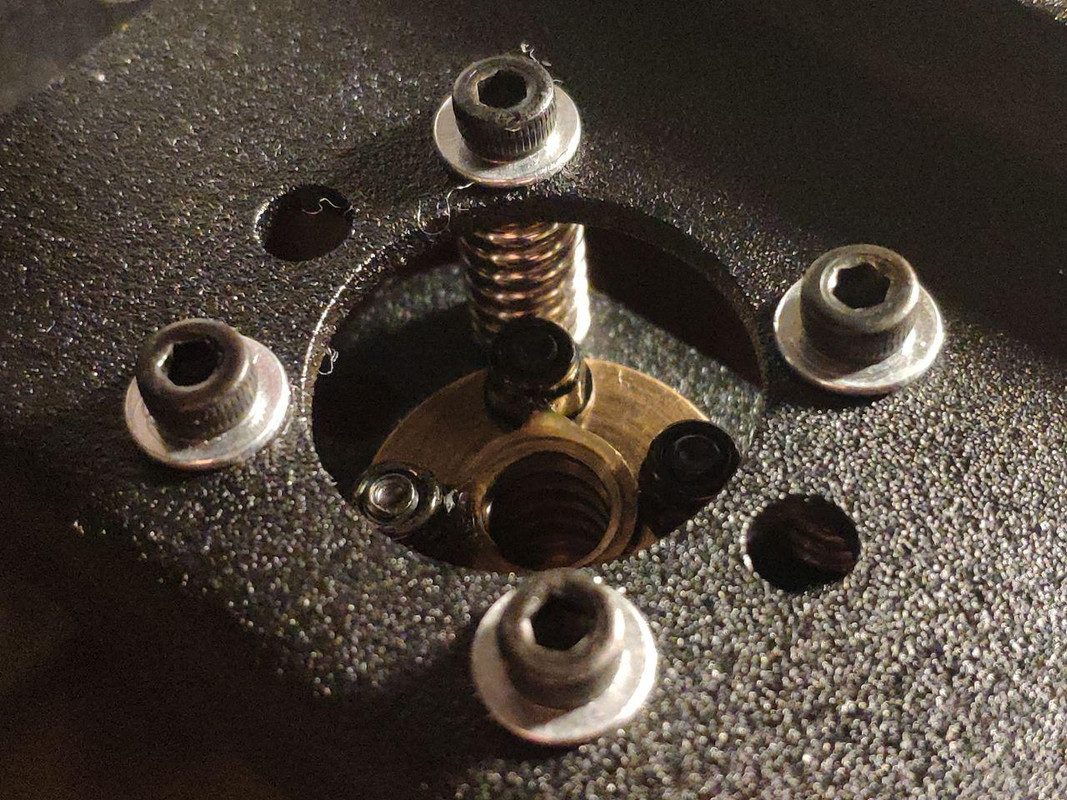

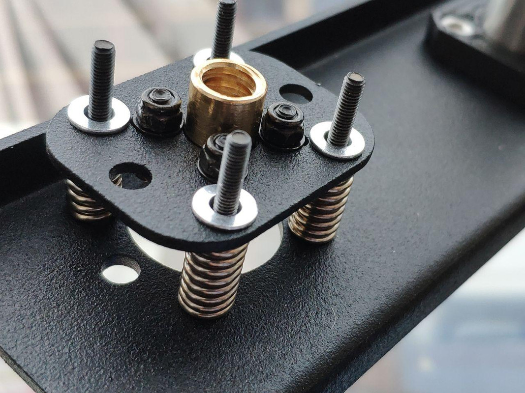

можно же сделать как я показывал много раз
гайку на переходник а переходник на пружины
от положения переходника с гайкой относительно стола, даже можно люфт регулировать
хоть это и приводит к износу
не нужно клепать!
просто вставить - там они как направляющие и стоперы винтов

Пружины (длина ~18-22 мм)
https://aliexpress.ru/item/32781253027.html
Резьбовые клепки М3 алюминий
https://aliexpress.ru/item/32867976025.html
Винты ~25 мм или длиннее
https://aliexpress.ru/item/32892849733.html
