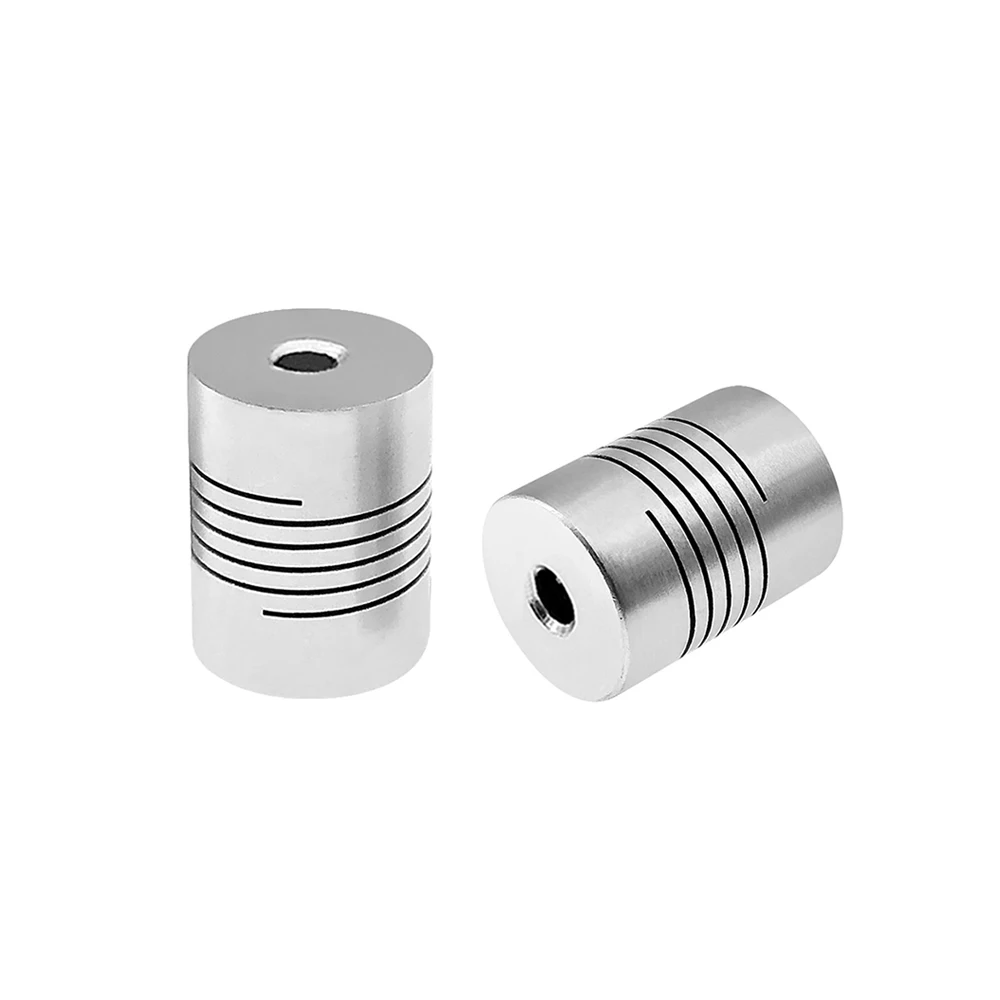

Такие муфты не очень хороши, если винт имеет биение.
Подобные муфты не пригодны при наличии осевых нагрузок. Т.е. винт должен быть закреплен на подшипниковых опорах.
Для такой муфты мотор должен быть только снизу и винт должен быть закреплен на подшипниковых опорах.
