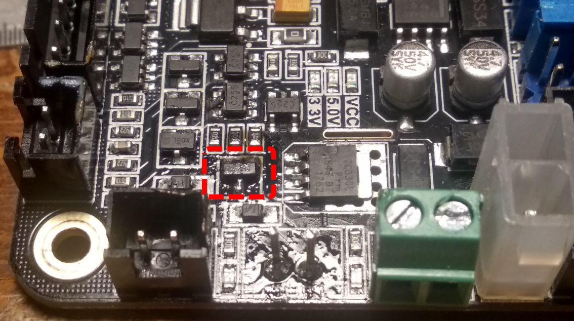

Было дело сгорел один из этих транзисторов (замкнул провода). Они отвечают за вентиляцию детали и вентиляторы хотэндов. Сколько я не рассматривал другие 3, так и не разглядел что там на них написано. Спросил у китайцев. Ответили- "That's​ the​ mos​ tube,​ the​ model​ is​ AO3400"
AO3400A, Транзистор, N-канальный, 30В 5.8А 0.9Вт, [SOT-23]

Вы коротнули контакты вентилятора. У меня та же проблема. Это если быть точным мосфет AO3400A, а выше над нимит стоят - одиночные шинные буферы, выход с тремя состояниями SN74LVC1G125DBVR. Так вот, они отвечают за включение того или иного вентилятора. И если вентилятор включается вместе с принтером, то нужно менять и его по пробитой линии.
Брал тут: AO3400A, SN74LVC1G125DBVR.

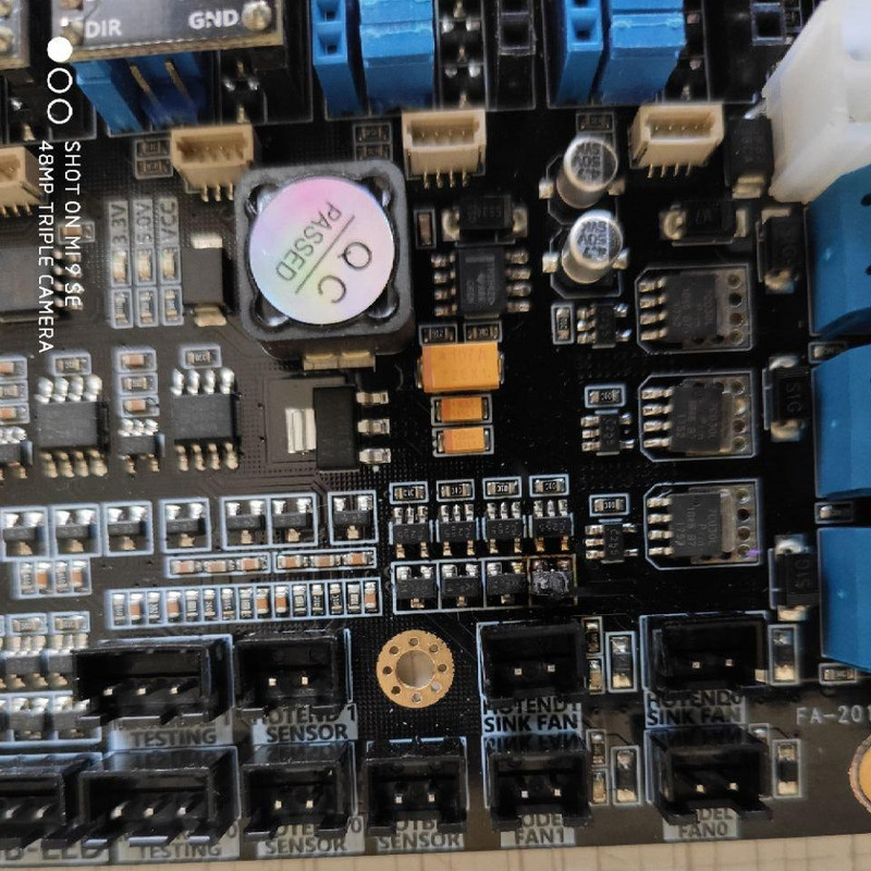

Я слишком у Lerge X так же вентилятор включается с принтером, то с транзистором какой ещё надо шинный буфер менять?
Вот фото по лучше
https://yadi.sk/i/1tHmD0XWich8wA
https://yadi.sk/i/TBxrpq0mJobIIA

Я спрашивал . На Lerge X Который надо шинный буфер менять? Можно на рисунке отметить, какие элементы отвечают за работу кумиров обдува модели?
