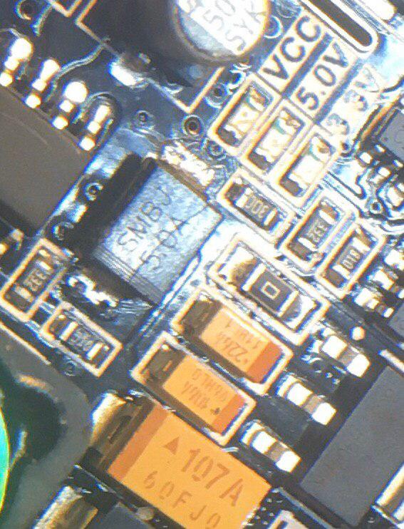

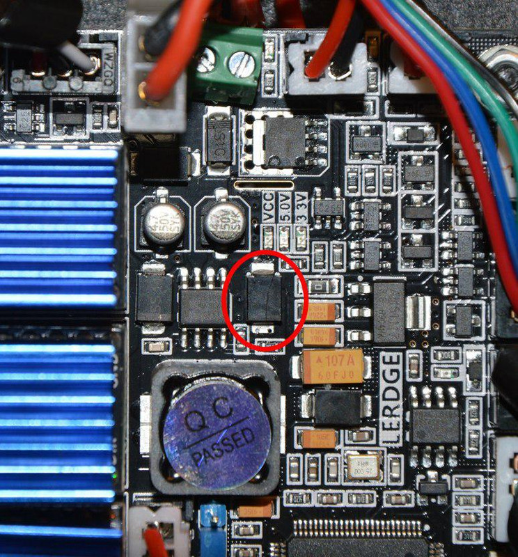

- Короткое замыкание или перегрузка в цепях 5.0В или 3.3В. Обычно при этом сгорает защитный диод.
Попробуйте включить питание предварительно отключив от платы все провода (кроме проводов питания конечно) и вытащив драйверы.
Ссылка на элемент SMBJ 5.0A в магазине "ЧИП и ДИП": https://www.chipdip.ru/product/smbj5.0a
Подбор аналога
Спойлер
https://fbghost.info/bin/view/Main/Элек ... e%20K%2FX/Если вы всё-таки спалили плату концевиками или ещё чем по линии 5В. Скорее всего у вас сгорел диод SMBJ 5.0А, расположенный рядом со светодиодами индикации напряжения. Этот диод защищал плату от вас и починить её можно просто выпяв его. Но второго такого шанса у вас уже не будет.
Элемент SMBJ 5.0A мелкий. Если у Вас отсутствует опыт работы с паяльником, лучше обратиться в ближайшую мастерскую ремонта электроники, телефонов, ...
