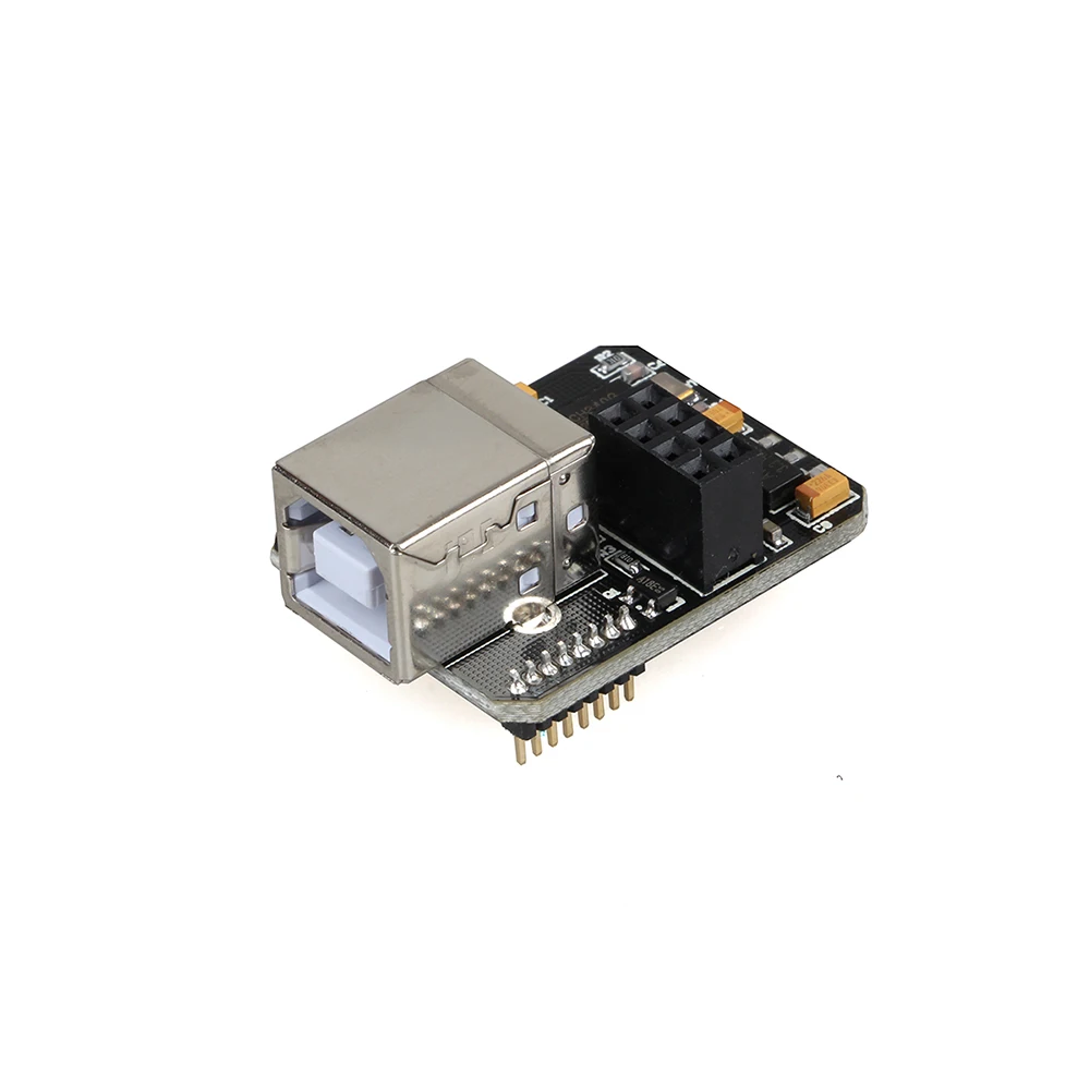

USB для подключения к ПК
Для подключения плат Lerdge-X и Lerdge-K к ПК потребуется модуль USB (конвертер UART - USB) и удлинитель Type-B.

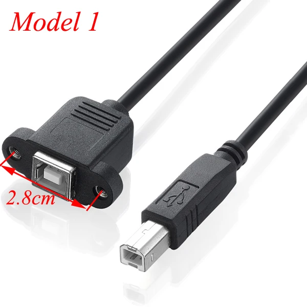

На корпусе расстояние между отверстиями 28 мм. Ну по крайней мере должно быть, но мне пришлось немого поработать надфилем. Измерьте, что у Вас. Выбирайте минимальную длину, которой хватит для подключения с учетом расположения платы.
Заказывал по следующей ссылке: https://aliexpress.ru/item/32767030250.html
Model 1
Model 1

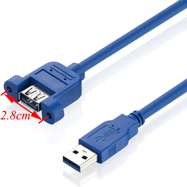

USB для подключения USB-FLASH

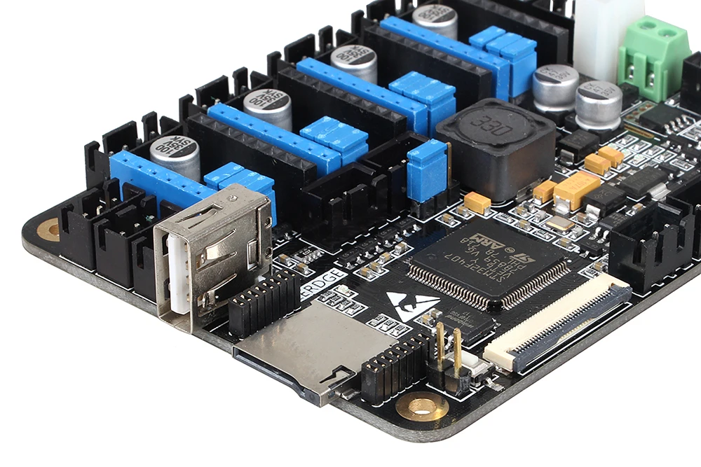

На платах Lerdge-X и Lerdge-K уже установлен разъем для подключения накопителя USB-FLASH.
Для получения разъема на корпусе необходим только удлинитель Type-A.
На корпусе расстояние между отверстиями 28 мм. Измерьте, что у Вас.
Многие рекомендуют брать USB3.0. Со скоростью это никак не связано. Мол у него выше качество и меньше потери в линии питания.
Приобретать рекомендую после установки платы в корпус и сборки электроники.
Заказывал по следующей ссылке: https://aliexpress.ru/item/32791799695.html
Model 2
Model 2
