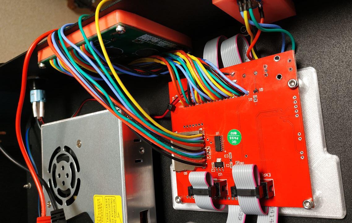

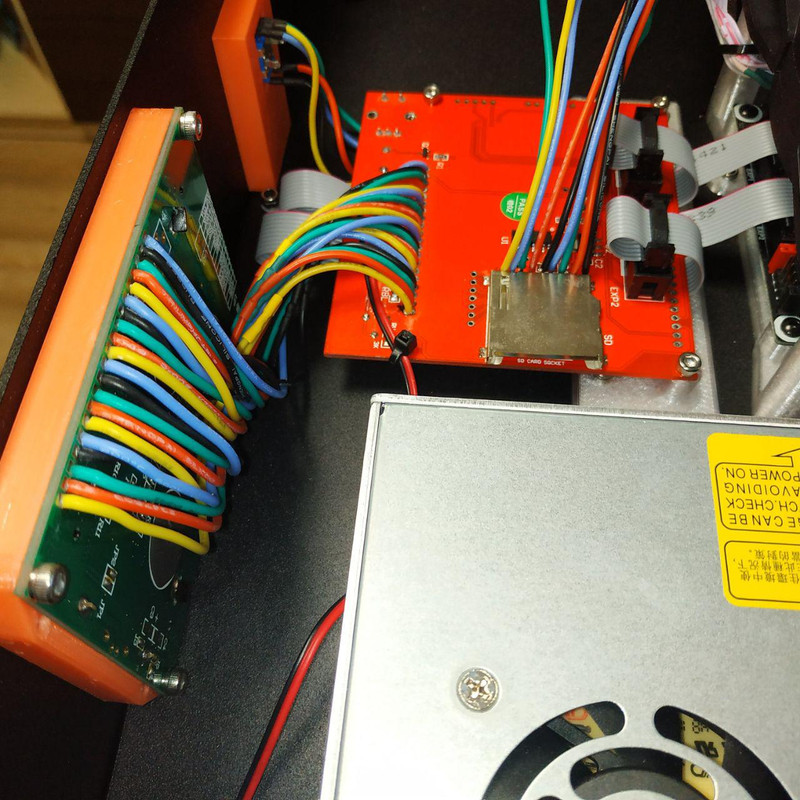

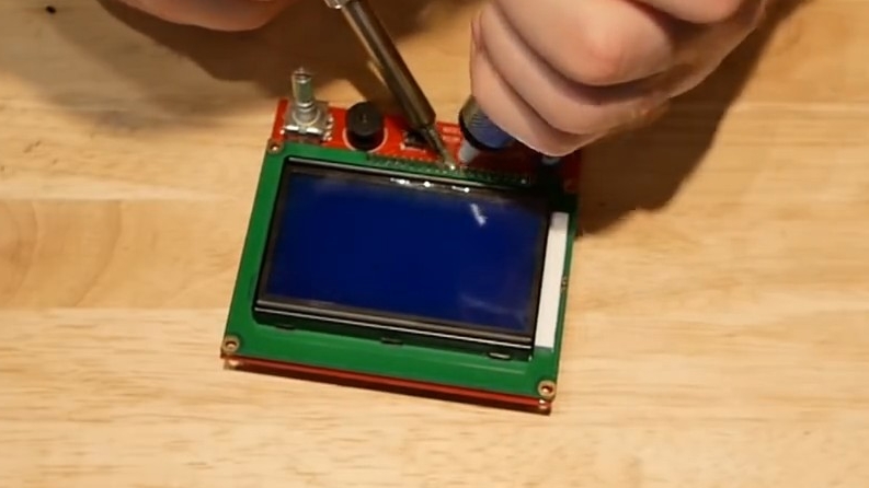

По причине громоздкой конструкции из двух плат, установка экрана LCD 12864 потребует работы с паяльников и ножовкой по металлу.
Фото установленного
https://youtu.be/Mr1iFGDuqGk?t=311

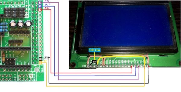

Так там ведь вроде как достаточно только примерно 7 проводов, а не всё.
Re: Установка экрана LCD 12864
Если знаете подробности, нюансы или ещё чего, пишем не стесняемся.
Какие именно пины необходимы?

схема
https://reprap.org/mediawiki/images/5/5 ... EMATIC.pdf
в левом верхнем углу экран
5-6 проводков получается + соеднинить некоторые на самом экране
Evg33
Сообщения: 145
Зарегистрирован: 19 янв 2020, 02:31
Откуда: Earth
Сообщение Evg33 »
Вот тут видно какие используются и какие надо спаять.
это со странички https://3deshnik.ru/blogs/lenivo/realiz ... rduino-due
Если резистор лень искать/паять, то можнно ещё тот проводок на плату пустить.
Evgenii
Сообщения: 49
Зарегистрирован: 18 янв 2020, 15:50
Откуда: Екатеринбург
Сообщение Evgenii »
А для чего 100 омный резистор используется?
Evg33
Сообщения: 145
Откуда: Earth
Сообщение Evg33 »
регулировка контраста LCD возможно
Evgenii
Сообщения: 49
Сообщение Evgenii »
Точно не для этого. Кстати и без него работает
Evg33
Сообщения: 145
Откуда: Earth
Сообщение Evg33 »
По схеме резистор на 19й контакт. По даташиту это подсветка экрана.
http://www.datasheet26.com/circuit/7701 ... D1%82.html
Т.е. не контрастность, а яркость подсветки получается.
Без него наверно ярче, но не так долго...

Evgenii писал(а): ↑23 апр 2020, 13:37 Точно не для этого. Кстати и без него работает
Соглашусь с предыдущим комментарием, работать оно может и будет, но не факт, что теперь есть защита от выгорания диода
