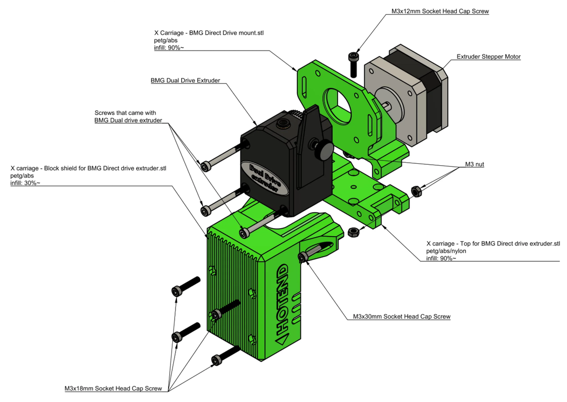

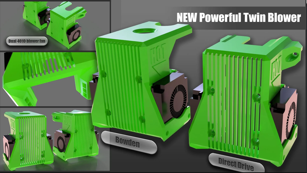

Сообщение Palich »
Экструдер: BMG
HOTEND: E3DV6
Расположение линейной направляющей: сверху
Оптический концевик оси Y: от Lerdge
Обдув модели: 2 турбины 4010
Ссылка: http://cloud.uni-3d.ru/index.php/s/CaoJxWyjxGX43Aa

Добрый день! Вопрос по директу: 1. Можно ли разместить под крышкой BLK второй версии (разъём сверху)?

Всем привет, это под стальную или под фрезированную?
Re: BMG Direct + Bowden E3DV6 Twin Blower от Палыча
На фото фрезерованная балка.
