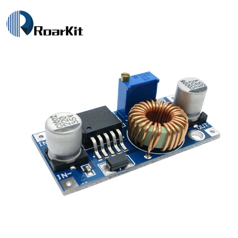

DC-DC преобразователь с возможностью регулировки выходного напряжения и заявленным током до 4А на микросхеме XL4005.
!!! Вариант для пайки.
54 х 23 х 18 мм
Ссылка на магазин: RoarKit Store

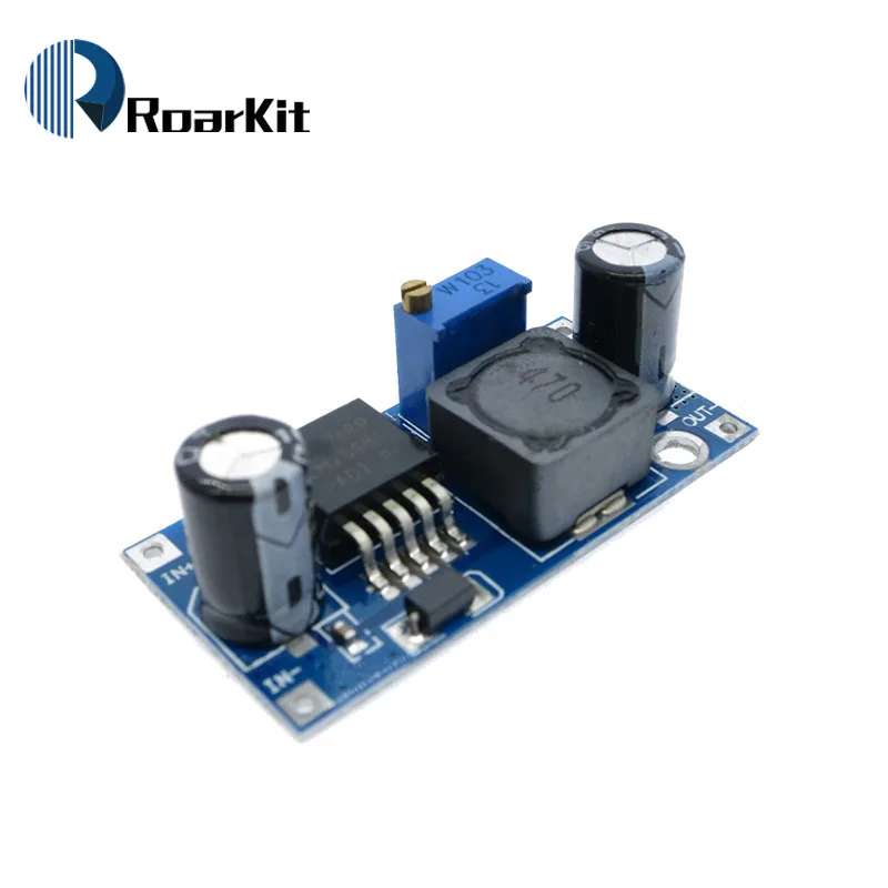

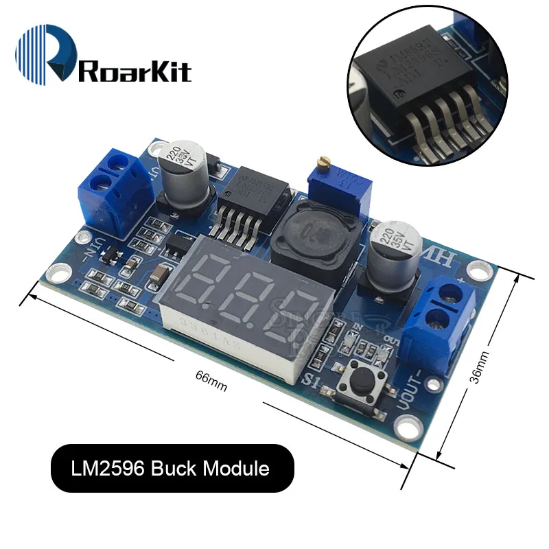

DC-DC преобразователь с возможностью регулировки выходного напряжения, индикацией, винтовыми клеммами и током до 2А на микросхеме LM2596S.
66 х 36 х 14 мм
https://aliexpress.ru/item/32591388277.html

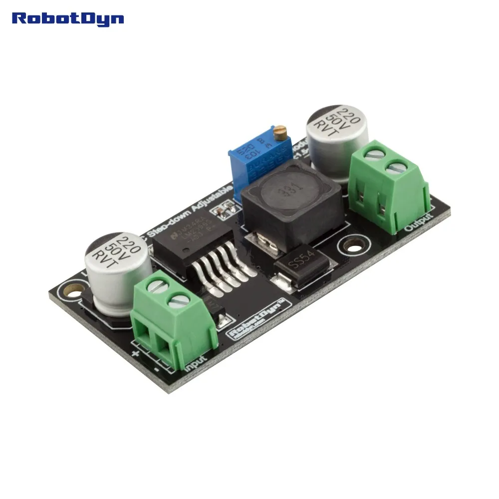

Аналогичный компактный вариант DC-DC преобразователя с возможностью регулировки выходного напряжения, винтовыми клеммами и током до 2А на микросхеме LM2596S.
58x32х14 мм
https://aliexpress.ru/item/1878233758.html

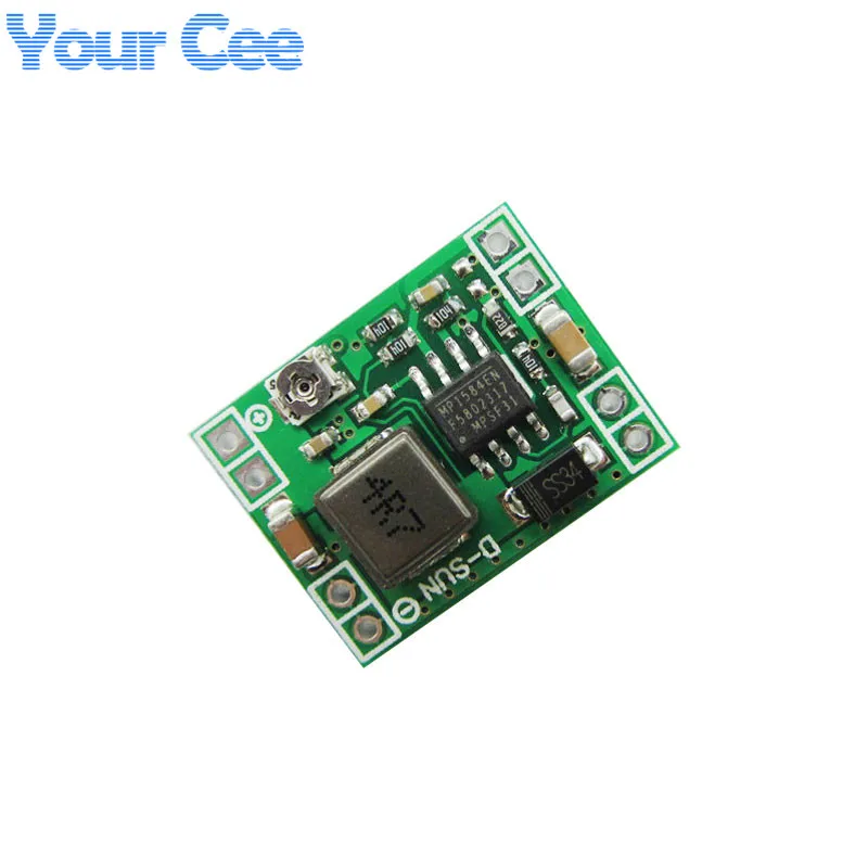

Компактный DC-DC преобразователь с возможностью регулировки выходного напряжения и током до 2А. (на микросхеме MP1584EN) !!! Вариант для пайки.
22 х 17 х 4 мм
https://aliexpress.ru/item/32749335208.html

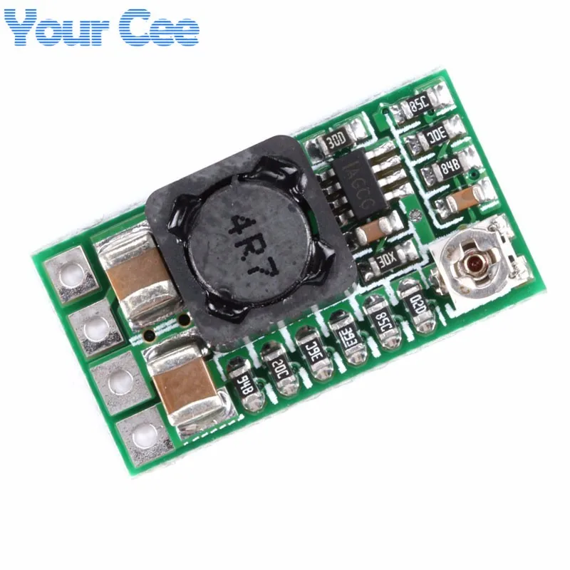

Компактный DC-DC преобразователь с возможностью регулировки выходного напряжения и током до 3А. (на микросхеме MP2315) !!! Вариант для пайки.
20 х 11 х 5 мм

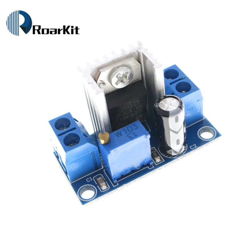

Линейный стабилизатор напряжения с возможностью регулировки выходного напряжения, винтовыми клеммами и током до 1.5А (на микросхеме LM317).
35 х 17 х 22 мм

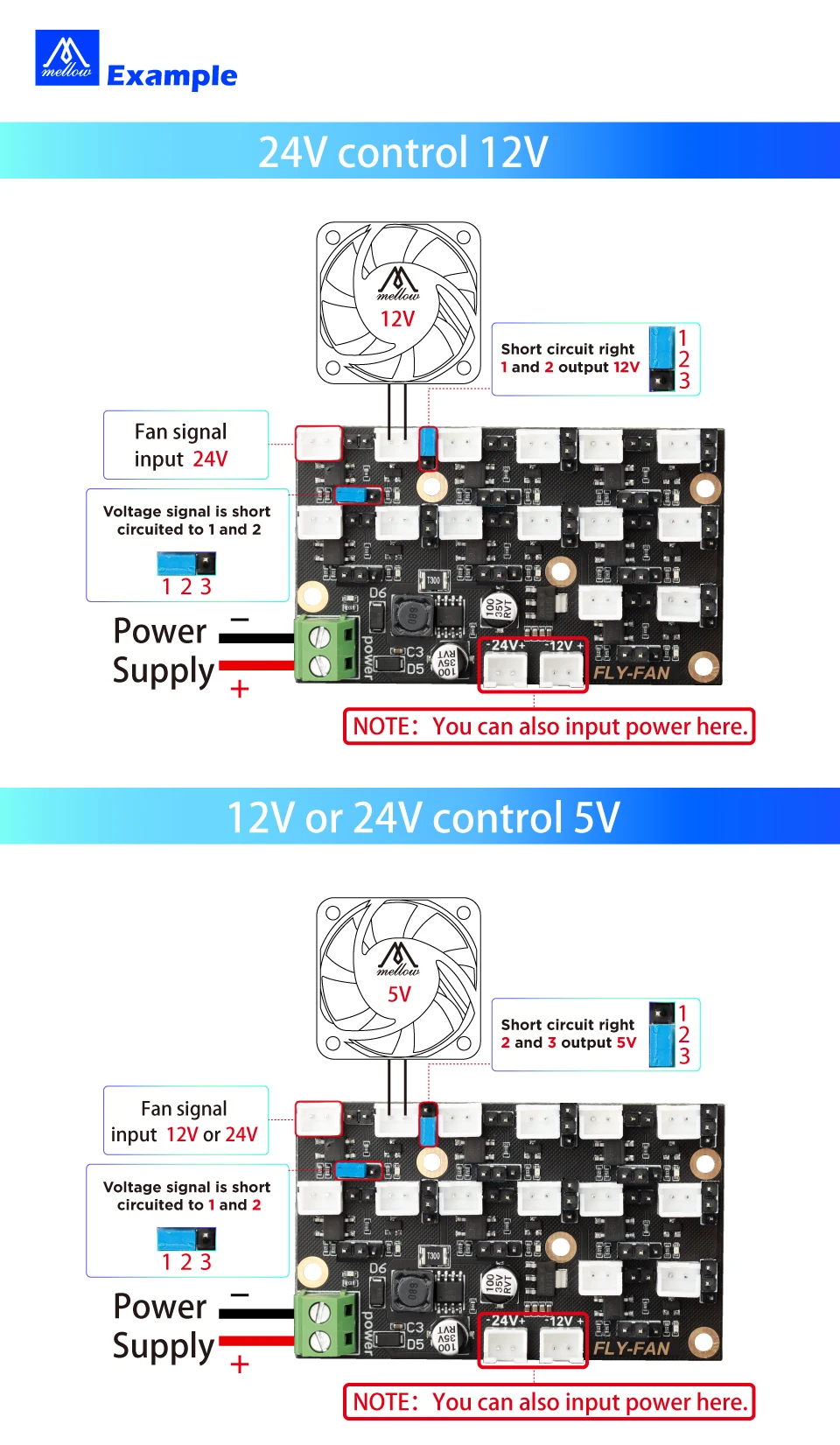

Подключение вентиляторов 12 VDC к управляемым выходам платы с питанием 24 VDC
Большинство плат управления принтерами осуществляют управление вентиляторами через минусовой вывод (методом ШИМ).
https://youtu.be/Mr1iFGDuqGk?t=612
Вариант с применением специализированной платы:

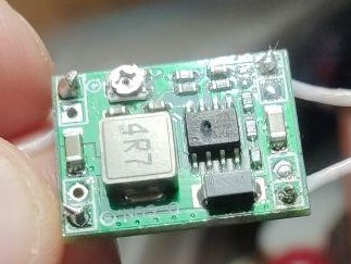

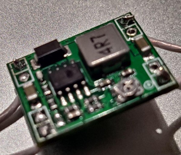

Иногда не везет и они горят
https://aliexpress.ru/item/4000528901389.html
