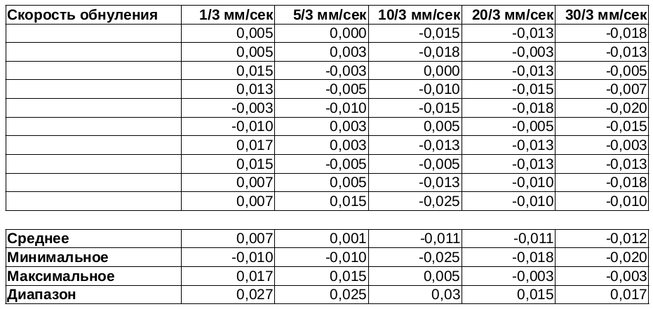

В продолжение сравнения точности BL-TOUCH и 3D-TOUCH провел серию экспериментов для определения влияния скорости перемещения оси Z при обнулении на точность.
Ссылка на сценарий: https://github.com/demonlibra/uni/blob/ ... ecision.sh
Результаты:
Скорость указана с делением на 3, так как замеры проводились при помощи команды G30. Скорость движения для этой команды примерно в три раза медленнее скорости HOMING, которая задается в параметрах для G28.
Как видно из таблицы, скорость не оказывает влияния на точность работы датчика. Разве что, весь диапазон измеренных значений немного сдвигается вверх.
