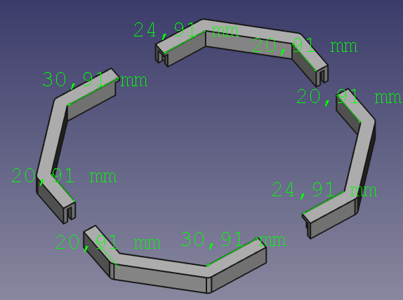

я правильно понимаю, что по диагонали ноги симметричны и их просто надо х2 печатать?

Я думаю по задумке надо зеркалить ту и ту.
Одна моделька чуть короче в том месте, где вырезан внутренний кусочек.
В слайсерах есть зеркалирование.

Evg33 писал(а): ↑17 мар 2020, 01:02Одна моделька чуть короче в том месте, где вырезан внутренний кусочек.
Передние грани одинаковые (20 мм), боковые - разные (30 и 24 мм).
По ссылке два файла STL.
1. Напечатать каждый файл как есть.
2. Напечатать зеркальные копии.
У меня сели как влитые, но я не знаю какая у корпусов повторяемость геометрии. Лучше печатать по одной и проверять.
Если у Вас есть небольшая проблема в геометрии корпуса и одна из сторон висит в воздухе, подправьте по себя модель.
Это можно сделать в любом CAD`е правкой файла STEP.

demonlibra писал(а): ↑17 мар 2020, 08:42 У меня сели как влитые, но я не знаю какая у корпусов повторяемость геометрии. Лучше печатать по одной и проверять.

MitoZ писал(а): ↑17 мар 2020, 10:32надеюсь, не придется, в плане, надеюсь, что корпус ровный :)
Вопрос не в том, что он ровный или нет. А в том на сколько Ваш корпус и мой одинаковые.
Если вдруг не совпадет и FreeCad Вам чужд, напишите - изменю размеры.
