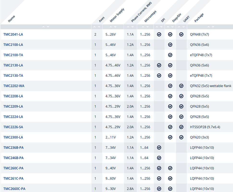

Судя по списку продуктов TRICAMIC, TMC2209/TMC2226 сейчас является топ драйвером на текущий момент.
Есть еще TMC2660, но размер чипа 10х10мм вероятно не влезет на стандартный форм-фактор (pololu) платы драйвера.
TMC5160 "не является драйвером" в привычном для всех смыслом. Этот чип не содержит мосфеты, поэтому для него некорректно говорить о допустимом токе. Мосфеты устанавливаются внешние. Тут кстати лишнее раздолье китайским инженерам.
