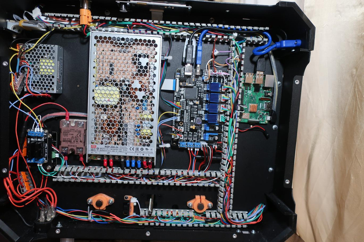

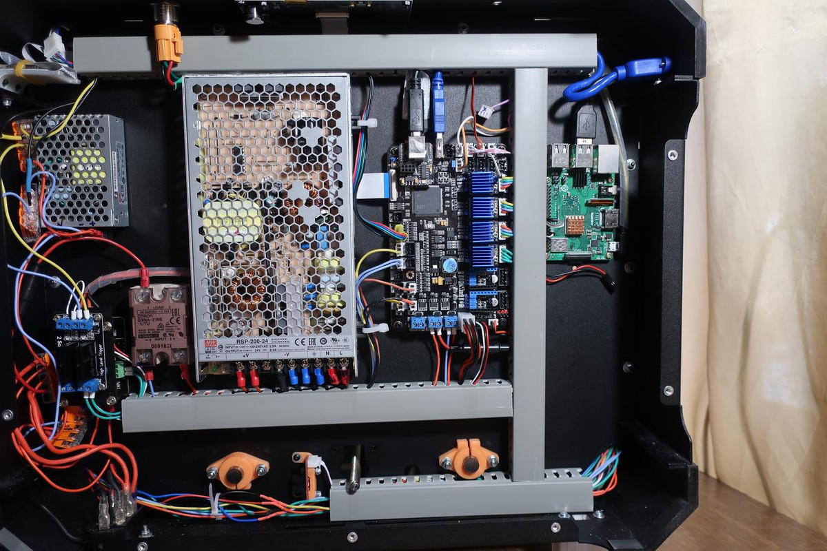

Тоже в итоге пришел к такому варианту.
Когда только начинаешь собирать кажется, что это перебор. Но когда всё собрал и подключил, мнение меняется.

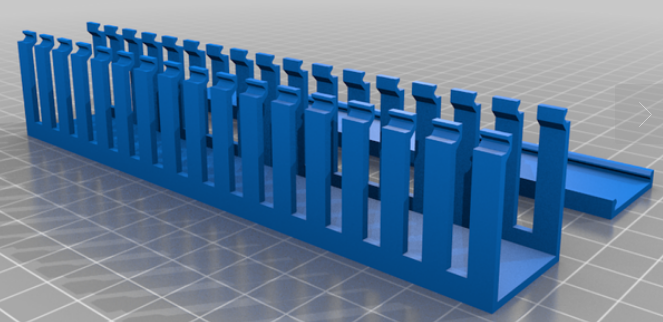

Использовал перфорированный кабель-канал 25х25мм. Брать размер меньше не стоит.
Пожалуй, сейчас бы взял той же ширины, но чуть выше - 25х30мм (ширина х высота). Было бы немного удобнее выводить провода подключения моторов.
Продается по 2 метра, 80 см осталось. Стоимость чуть больше 100 рублей.
БП приподнял на гайках. Это позволило провести под ним шлейф подключения экрана и спрятать лишнюю длину шлейфа.
Так же провел под ним провода 220VAC подключения самого БП, чтобы не мешать их с низковольтной частью.

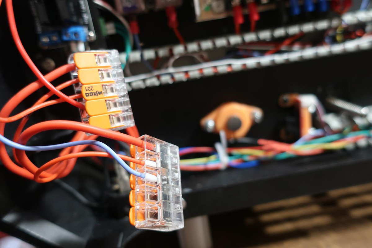

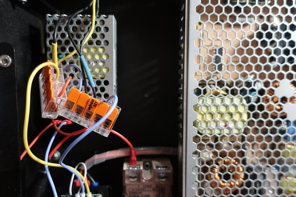

Для соединения потребителей линий 220VAC и 5VDC использовал клеммы
WAGO серии 221.
Они бывают двух типоразмеров 221-415 (до 4 кв.мм) и 221-615 (до 6 кв.мм). Последние сильно дороже.
Удобные и красивые. Приклеил к ним магнитики 10х10х1 чтобы зафиксировать на стенке корпуса.
