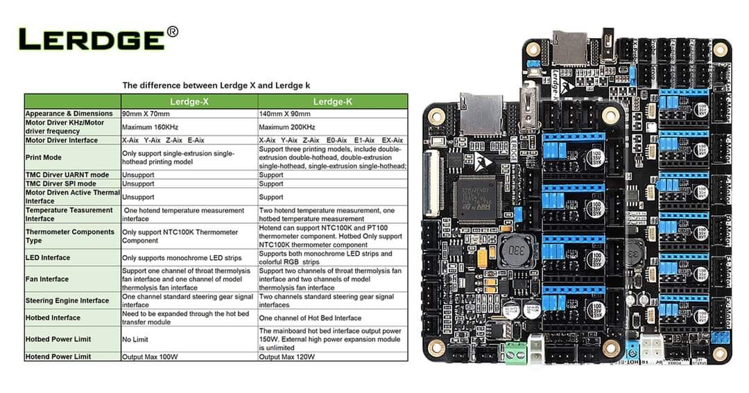

Два экструдера (подключение двух независимых моторов осей E, нагревателей hotend`а, датчиков температуры, вентиляторов обдува модели и охлаждения радиаторов, датчиков окончания филамента).
Две оси Z (вернее сказать дополнительная ось, которая может работать синхронно с другой осью). В "обычных" конфигурациях и без этого можно подключить 2 мотора последовательно или параллельно к одному драйверу.
Разъем для подключения светодиодной RGB ленты (Lerdge-X только белая).
Мосфет подогрева стола до 150Вт на плате (Lerdge-X требуется внешний разветвитель и мосфет). Если мощность Вашего стола 150Вт или более, это не имеет значения, так как всё равно необходимо использовать внешний модуль питания стола. Я рекомендую использовать внешний модуль в любом случае.
Управление драйверами по UART и калибровка осей X/Y без датчиков (SensorLess Homing). Конечно, если это поддерживают драйверы.
Возможность использования датчиков температуры hotend`ов тип PT100 (Lerdge-X только NTC100K).
Из важных отличий, только возможность подключения второго экструдера.
Если Ваш бюджет ограничен, тратить средства на Lerdge-K не имеет смысла.
