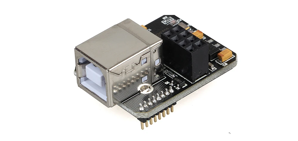

Пусть Вас не смущает UART и USB в одной строке. В плате Lerdge (как собственно и в других) отсутствует USB-TypeB. Его наличие реализуется USB/UART конвертером на базе чипа CH340G.
Для работы конвертера CH340G c Windows потребуется установить драйвер.
