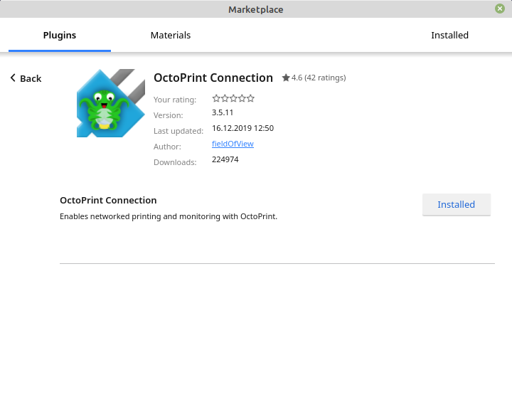

- Открываем Marketplace и устанавливаем плагин OctoPrint Connection.
- Перезагружаем программу CURA.

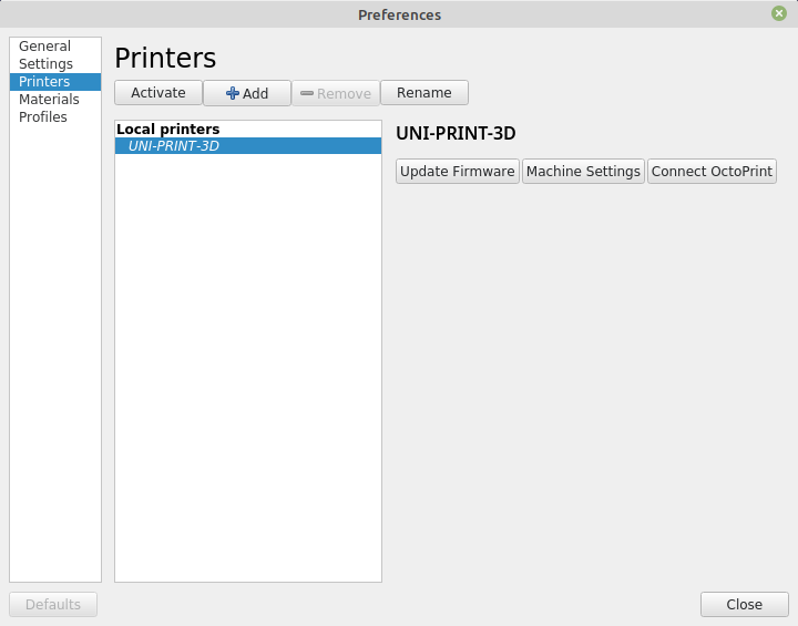

- Открываем настройки принтера и нажимаем кнопку Connect OctoPrint.

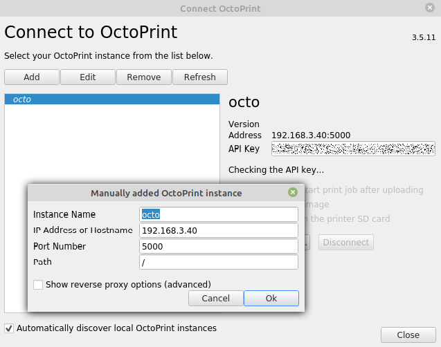

- Нажимаем Add, заполняем поля в соответствии со своими настройками и подтверждаем данные кнопкой OK.
В поле Instance Name вводим произвольный.
В поле IP Address вводим адрес устройства, на котором установлен OctoPrint.
В поле Port Number вводим 80 или 5000.
В поле Path вводим "/". - Вставляем API Key, скопированный ранее из настроек OctoPrint, и нажимаем Connect.
