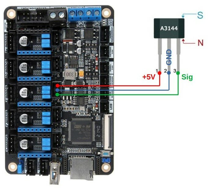

Это решение является дешёвым, надёжным и компактным.

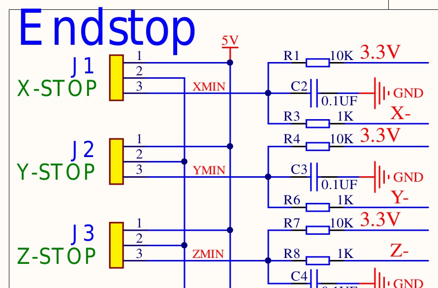

A3144 можно подключать напрямую к разъёму концевика, так как большинство плат управления уже содержат необходимую обвязку.
