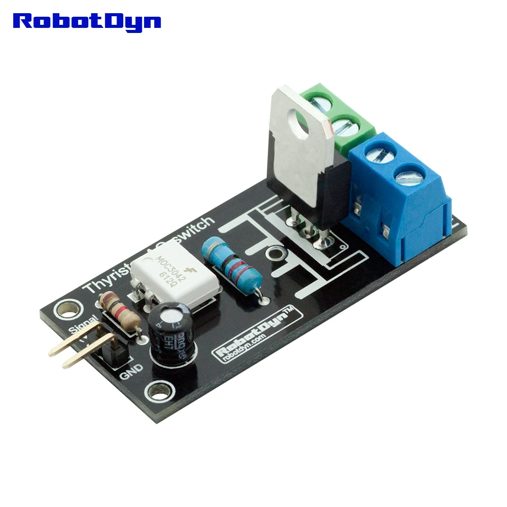

- Один из самых дешёвых вариантов твердотельного реле. При желании можно распечатать свой корпус.
- Все элементы на виду.
- Отличная ремонтопригодность.
https://aliexpress.ru/item/32782647579.html
https://robotdyn.com/ssr-solid-state-re ... k-10a.html
https://robotdyn.com/thyristor-ac-switc ... 0v-5a.html
Сигнал управления DC 3.3V/5V 10mA
Напряжение управляющего сигнала 5В можно взять с разъёма подключения концевика или подключить модуль к выходу GPIO.
При подключении к 24 В
I = (U-Vf) / R1 = (24-1.3) / 1000 = 0.0227 А = 23 мА,
что не превышает допустимый передел 60 мА.
Конденсатор Z1 на входе вероятно лучше убрать.
