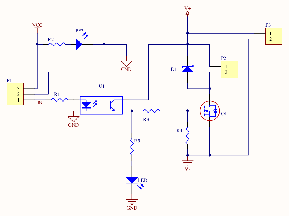

Vcc можно не подключать, так как оно используется только для светодиода PWT.
Напряжение управляющего сигнала 5В, которые можно взять с разъёма подключения концевика или подключить модуль к выходу GPIO.
При необходимости использовать другой уровень сигнала управления, замените резистор R1 на входе.
