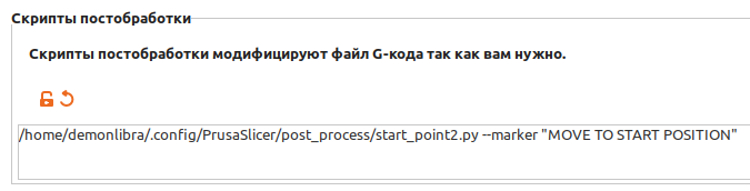

  1. Необходимо указать пути к интерпретатору и сценарию в поле Настройки печати - Выходные параметры - Скрипты постобработки.
    Если сценариев несколько, укажите путь к каждому из них на отдельной строке.
    Если сценарий необходимо временно исключить, добавьте символ # в начало строки.

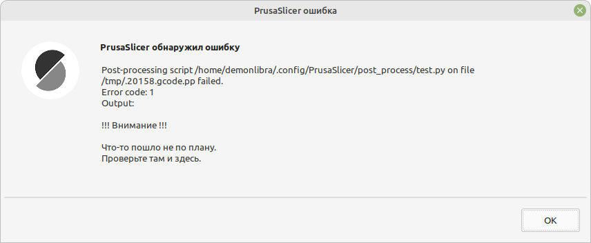

  • При возникновении ошибки исполнения сценария, т.е если интерпретатор передаёт код завершения отличный от 0, результаты постобработки не сохраняются и выводится сообщение с кодом ошибки и выводом от интерпретатора. Это можно использовать для вывода своих сообщений, например:
    if flag:
    	sys.exit("\n!!! Внимание !!!\n\nЧто-то пошло не по плану.\nПроверьте там и здесь.")

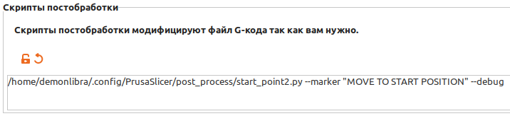

Немного модернизировал сценарий при помощи модуля argparser.
Теперь маркер можно передать в виде аргумента сценарию. Для этого необходимо написать --marker "строка для поиска"
Так же добавил аргумент --debug, при использовании которого будет сохранён файл отладки возле временного файла с g-кодом.
