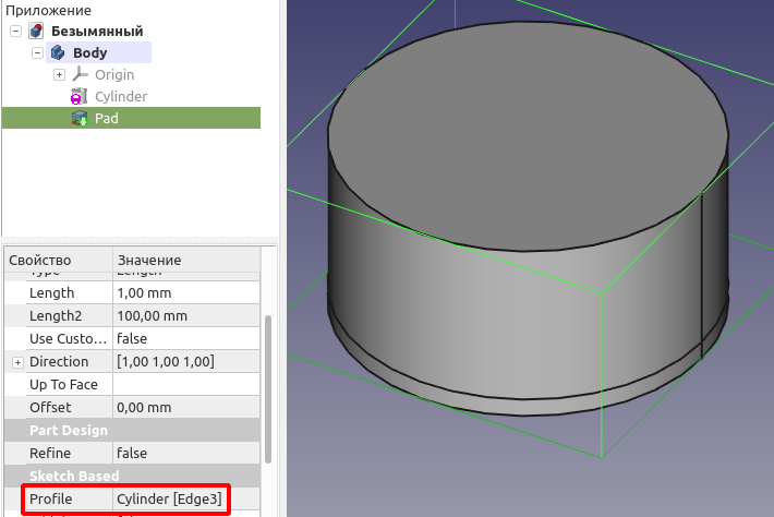

При необходимости изменить профиль для операций выдавливания и выреза можно удалить и создать с новыми параметрами или воспользоваться методом, описанным в форуме FreeCAD.
Включите отображение консоли: Вид - Панели - Консоль Python
Выполните в консоли следующие команды:
Код: Выделить всё
p = App.ActiveDocument.Pad0 # Вместо Pad0 укажите название операции
Код: Выделить всё
p.Profile = (p.Profile[0],['Face5']) # Вместо 'Face5' укажите номер эскиза или грани для выдавливания

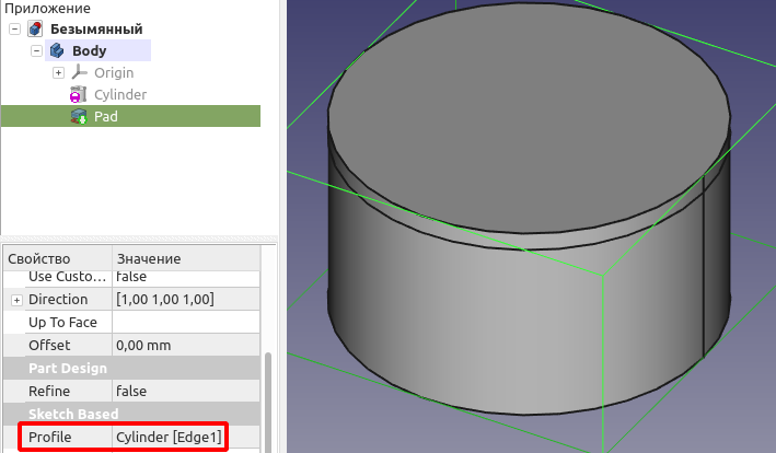

Пример
Код: Выделить всё
p.Profile = (p.Profile[0],['Edge3'])
