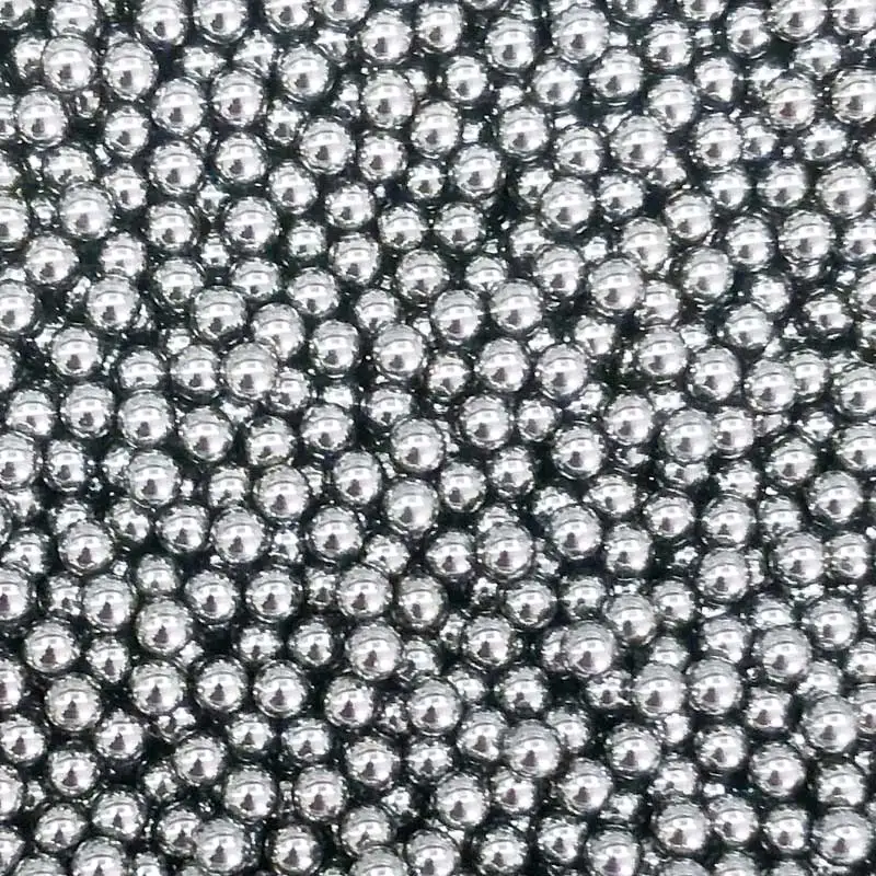

Если кто-то уже заказывал шарики, прошу поделиться опытом.
Что означают цифры -5 -4 -3 -2 -1 0 1 2 3 4 5 ??
Какой размер заказывать?

Я производил замену шариков металлических на керамические, вот на эти (2 мм)
https://aliexpress.ru/item/4000140320907.html
получается в одной каретке 34 шт + 34 шт (два ручейка) = 68 шариков.

С учетом работы моих трёх принтеров 24х7 с ноября месяца. Могу сказать что керамические шарики показали себя лучше. Так как ставил их в конце ноября 2021 года. И до сих пор на каретках нет люфта.
