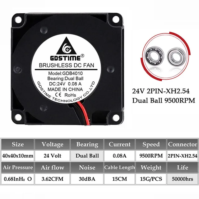

Сравнение с дуйками 4010
Объём воздуха, который может прокачать дуйка 4010 значительно больше по сравнению с BerdAir.
Но BerdAir способен продавить воздух через канал с небольшой площадью сечения.
Производительность GDSTIME 4010 24V Ball 9500RPM = 3.62 CFM (Cubic Feet per Minute - Кубический фут в минуту)
3.62 CFM = 3.62 х 0,3048^3 = 0.103 куб.м/мин = 0.0017 куб.м/сек
Уменьшать площадь воздушного канала на выходе форсунки сильно нельзя, так как в этом случае вентилятор не сможет продавить воздушный поток.
Например, площадь на выходе форсунки = 4 х 25 мм = 100 кв.мм = 0.0001 кв.м
Скорость воздушного потока на выходе форсунки = Производительность (куб.м/сек) / Площадь (кв.м) = 0.0017 куб.м/сек / 0.0001 кв.м = 17.8 м/сек для 4010
Производительность BerdAir (ZR5551PM) = 15 л/мин = 15 / 60 х 0.1^3 = 0.00025 куб.м/сек
При наличии двух форсунок, объём воздуха проходящий через каждую уменьшается в двое и равен 0.00025 кв.м/сек / 2 = 0.000125 кв.м/сек
Например, площадь на выходе форсунки = 7.5 х 0.5 мм = 3.75 кв.мм = 0.00000375 кв.м
Скорость воздушного потока на выходе форсунки = 0.000125 куб.м/сек / 0.00000375 кв.м = 33.3 м/сек для BerdAir
Таким образом при использовании BerdAir скорость воздушного потока на выходе форсунки почти двое больше по сравнению с дуйками 4010.
