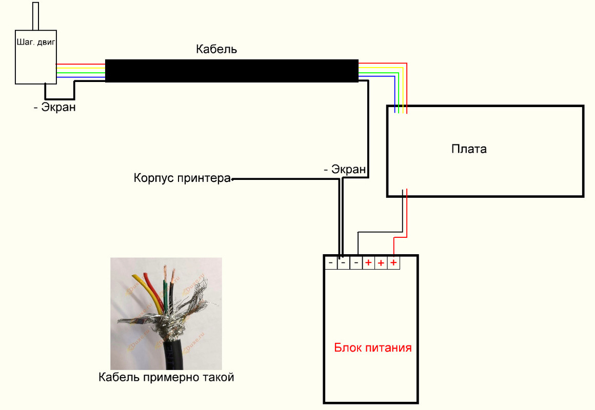

Я подключил так
кабель брал тут https://www.duxe.ru/catalog/elektronika ... vp_0_2_4s/ .
1,25В это не идеал нужно смотреть по температуре, может драйвер в защиту уйти от перегрева и тогда крутить мотор не будет и перезагрузка не поможет. На двигатели кинул так как они стоят на пластиковой пластине и изолированы от корпуса, и корпус с БП изолирован от платы пришлось и на корпус кинуть минус. Если у вас идёт минус на корпус и моторы прикручены через металлическую проставку тогда экран со стороны мотора не к чему подключать не нужно.
