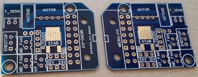

Re: Плата коммутации BLK
Добрый день! Есть идея оставить на плате только один разьем 16 пин, а вместо маленьких разьемов - места для пайки.
Быстрее, надежнее, компактнее все припаять напрямую.
Вы можете купить эту плату в виде КИТ-набора. По крайне мере, автор раньше предлагал два варианта.
Но смысл платы именно в том чтобы иметь возможность быстро отключить и подключить.

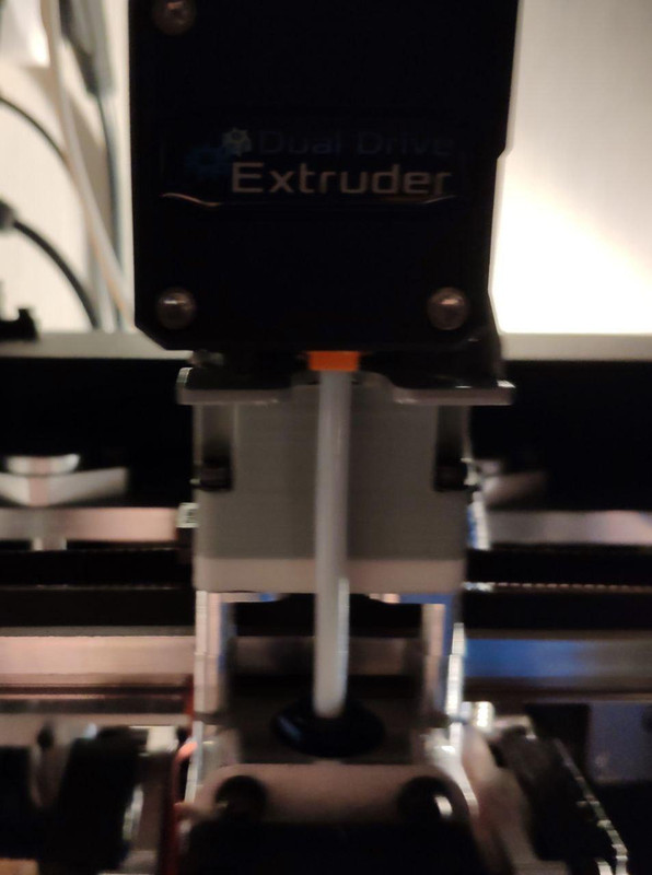

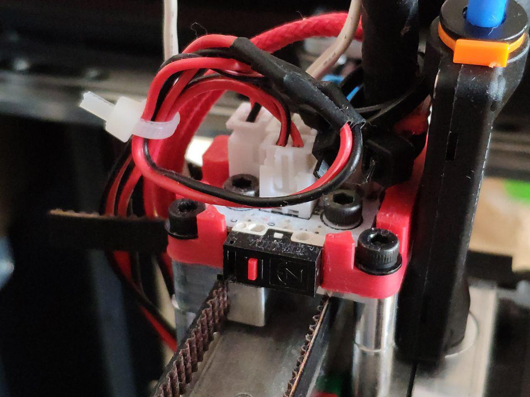

Ну и надо поменять термистор и начинаем паять?Сергей Денисов писал(а): ↑30 май 2020, 22:12 Добрый день! Есть идея оставить на плате только один разьем 16 пин, а вместо маленьких разьемов - места для пайки.
Я сделал с точностью до наоборот. Жгут запаян в плату, а вентиляторы, термистор, нагреватель на разъемчиках.
Надо что-то поменять. Отцепил, поменял, прицепил и готово.
Радиатор в uni mini меняется за пару минут. Очень удобно менять его в сборе. 2 разъема всего отцепить, радиатор+кубик+сопло+терм+нагр в сборе (j-head) поменять, прицепить, и поехали.
Первые две фотки старые. Тут ещё без крышки пока и с запасами.
Третья уже спрятано всё в серую коробочку под BMG и установлен директ сверху.
Поднимать так требуется чтоб не терять область печати(BMG не влазит в рамку(крышку). Но можно ещё опустить примерно на 1см (в разработке).
Пайка дело быстрое. А чтобы менять какой либо компонет - он уже должен быть готов к установке( отрезан кабель нужной длины и обжат нужный коннектор).
Все дело в концепции:
1. Быстрая замена всей головы (была директ - стала боуден, другой хотэнд) - мелкие разьемы не использутся
2. Быстрая замена хотэнда (диаметр сопла, материал сопла, полностью металлическое горло) - нужны два разьема (термистр и нагреватель)
3. Быстрая замена всех запчастей - тогда нужны все разьемы
