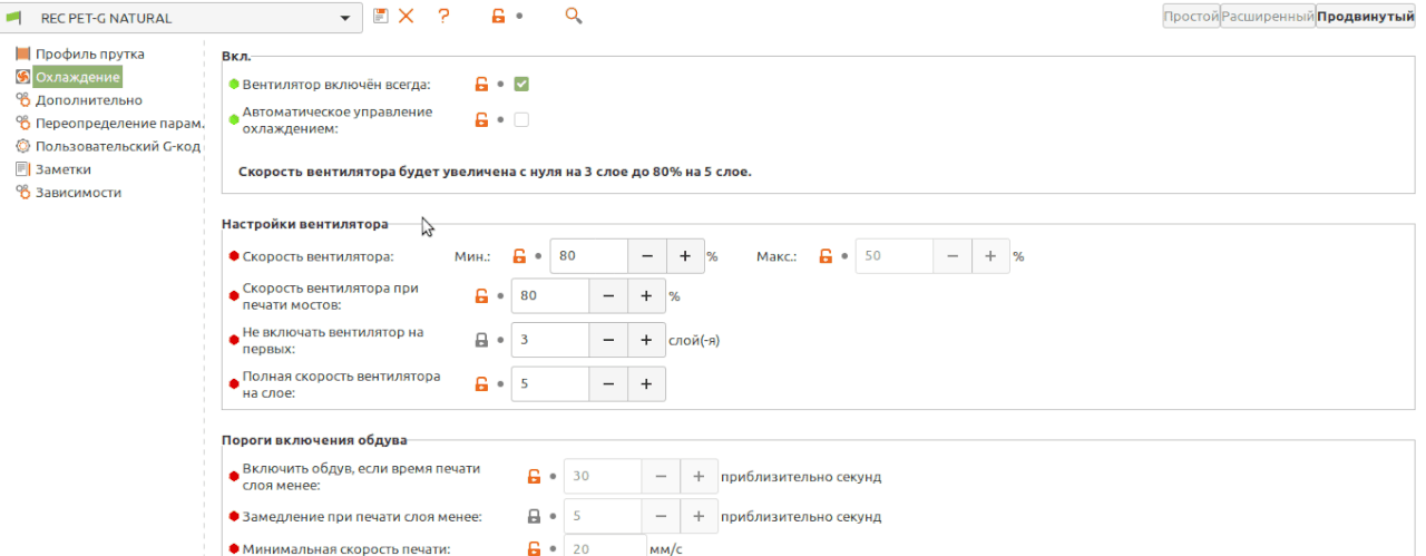

Покажите снимок всей страницы параметров, а не замочную скважину.

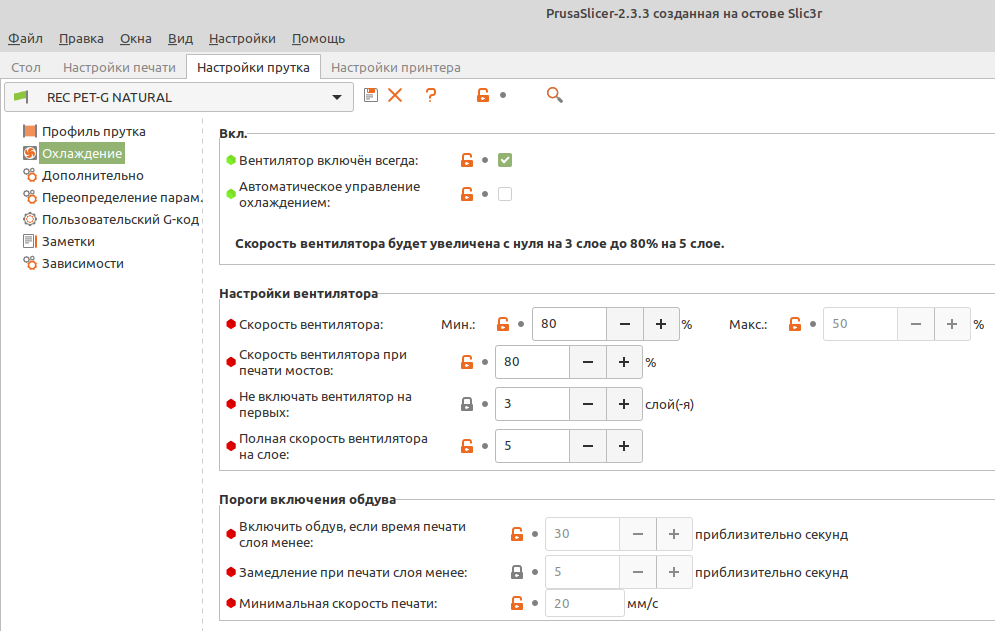

Этот вопрос закрыт?
Какая у Вас версия PrusaSlicer?
2.3.3 Выглядит так

Версия 2.2.0 выпущена полтора года назад.
Скачайте последнюю стабильную версию, сейчас это 2.3.3.
https://github.com/prusa3d/PrusaSlicer/ ... sion_2.3.3
ПС
Надеюсь перечитав всю эту тему сначала, Вы сделаете правильные выводы и в будущем будете начинать не с нападками на софт, а с вопроса, как сделать то или иное, или почему у меня не так как у других.
Не в Cura, не в PrusaSlicer проблем нет. Проблемы по другую сторону экрана.

есть вот такая, может её?
