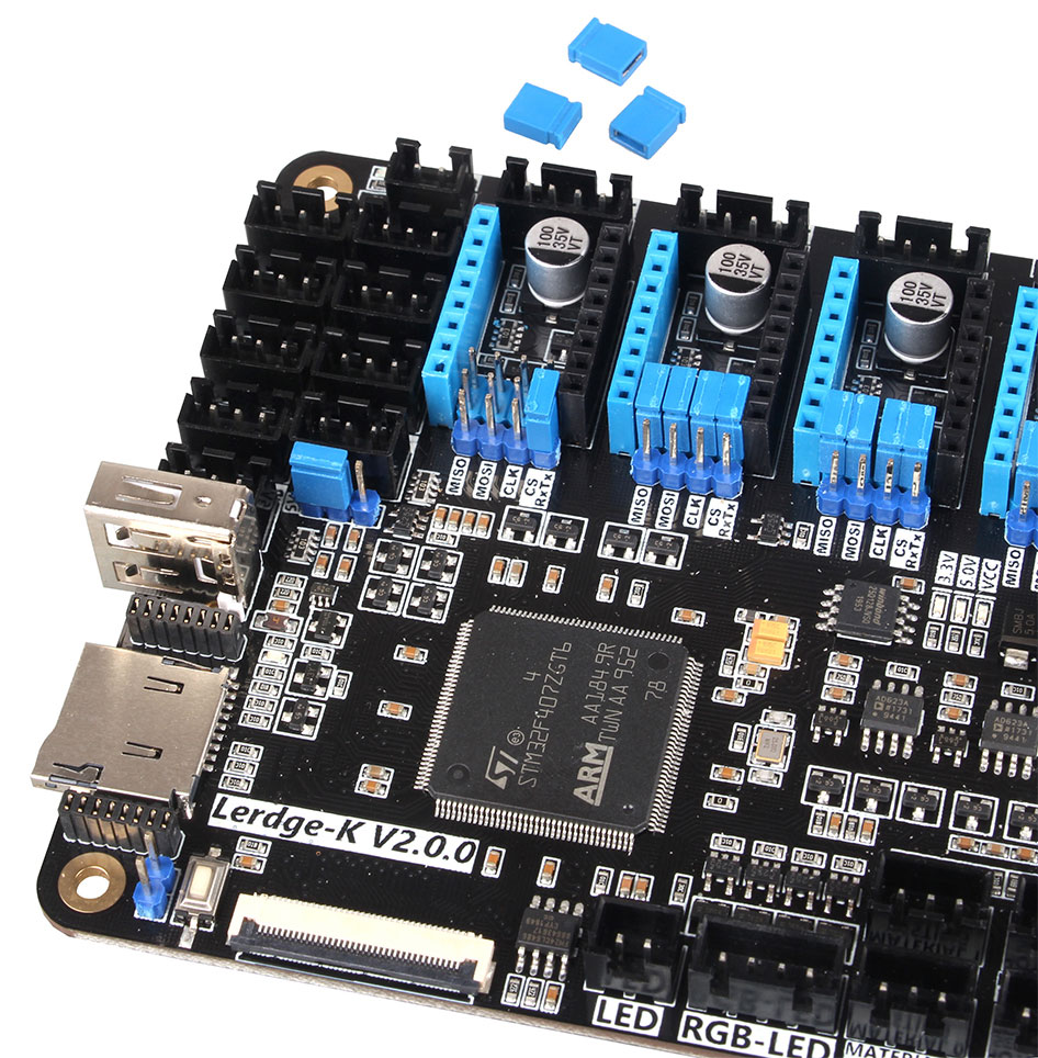

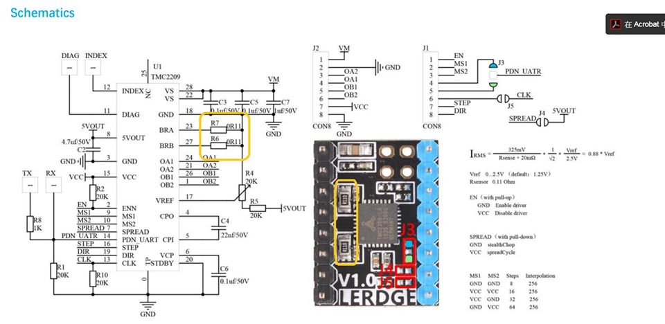

Не поверите, весь день открывал и смотрел, тут читал и только вот нап этой фото разглядел надпись УСАРТ. Весь день читаю уарт и не могу понять почему паять к пдн, если там есть ПИН уарт. Прошу прощения, день тяжёлый, тяжело соображаетсяwertex писал(а): ↑25 май 2020, 20:17Да вроде наоборот просто.
Вы хоть откройте ссылку на страничку лердж, где всё описывается... PDN - пин драйвера к которому припаять проводок понадобиться, на который вы уарт вывели с чипа.
Там вроде получилась простая и наглядная инструкция, которая ещё и работает
Ну и да, можно это дело - UART оставить на потом) Когда посетит скука и желание творить - заняться![]()
Подключение драйверов по UART (только Lerdge-K)

Предварительно необходимо выполнить подключение драйвера по UART
Перемычки
Проверяем, что вытащили из платы перемычки задания микрошага.

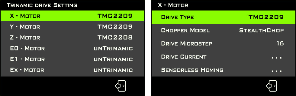

Настройка
Открываем настройку моторов и нажимаем на значок в форме логотипа Trinamic
Выбираем ось и модель применяемого драйвера (Drive Type): TMC2208 или TMC2209
Выбираем режим работы драйвера (Chopper Model): StealthChop или SpreadCycle
Выбираем микрошаг (Drive Microstep): обычно 16 (меньше хуже, больше бесполезно).

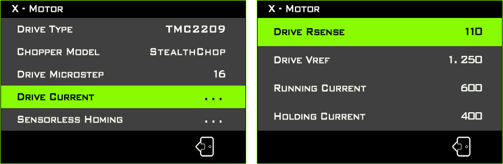

Переходим в меню настройки тока (Drive Current)

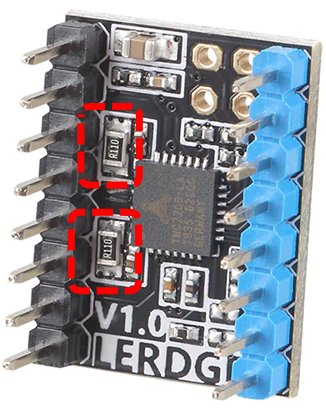

Задаём значение сопротивления резистора установки тока (Drive Rsense).
Для драйвера TMC2209 от Lerdge это значение 110 мОм
Определить номинал можно по надписи на двух элементах с обратной стороны драйвера.
Зная номинальный ток мотора и формулу для расчета тока драйвера (ищите в описании драйвера), рассчитываем опорное напряжение Vref. Это опорное напряжение выставляем подстроечным резистор на драйвере, которое по сути будет являться ограничителем.
Lerdge для TMC2209 рекомендует задавать значение в диапазоне 1.15 ... 1.35 В.
Например, если для драйвера TMC2209 задать опорное напряжение 1.2 В, то исходя из расчётов Вам удастся задать ток не более 800 мА.
Irms = 0.9 x 0.7 x Vref = 0.63 x 1.2 = 0.8 A
Если при этом задать значения тока в параметрах больше 800 мА, реальный ток всё равно будет 800 мА.
Этот факт я подтвердил измерениями: https://forum.uni-3d.ru/viewtopic.php?p=2886#p2886
Значение выставленное отверткой, необходимо задать в параметре Drive Vref. Почему это важно, описано в следующем сообщении.
Перемычки
для платы Lerdge-K 1.0.x - MS1, MS2, MS3
для платы Lerdge-K 2.0.0 - MISO, MOSI, CLK
Настройка

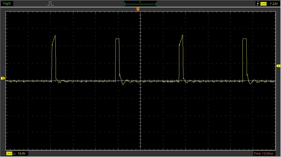

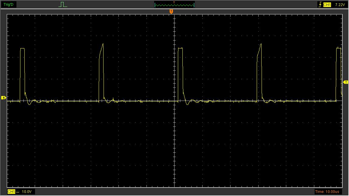

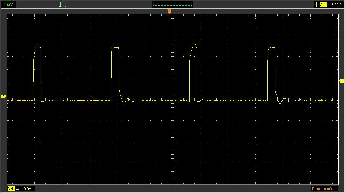

Провёл серию экспериментов по измерению тока.
TMC2209
Chopper Model = StealthChop
Дробление шага = 1
Vref измеренный 1.198 В (установил для всех драйверов близким к 1.2 В)
Vref в параметрах 1.200 (задал таким для всех драйверов)
Собственно сами измерения
Измерения проводились подключением в разрыв одной обмотки мультиметра UNI-T UT70B.
1. Задавать ток удержания (Holding Current) менее 300 мА и более 900 мА не имеет смысла.
2. Менять ток на единицы мА не имеет смысла. Реальный шаг изменения около 50 мА.
3. Измеренные значения примерно совпадают с заданными.
Что происходит в движении измерить не удалось. Вернее, я не знаю как это сделать. Осциллограф показывает чушь, мультиметр - 0.
Следующий эксперимент. Изменение опорного напряжения (Vref) без изменения его в параметрах.
Отсюда следует вывод:
Vref надо обязательно задавать в соответствии с инструкцией производителя, иначе ток на обмотках будет отличаться от заданного.

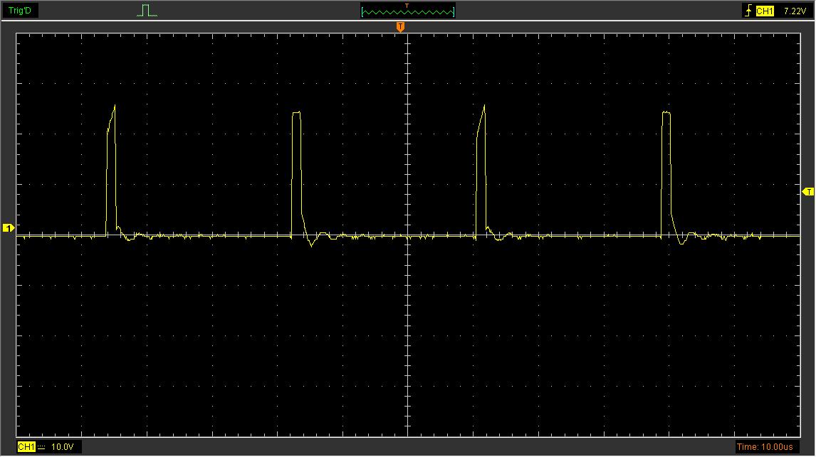

Снимки осциллограмм
Осциллограммы сняты прибором HANTEK 2D72
Vref | Ток в параметрах (Holding Current) | Ток измеренный мультиметром |
0.535 | 500 мА | 0.4 А |
1.838 | 500 мА | 0.78 А |

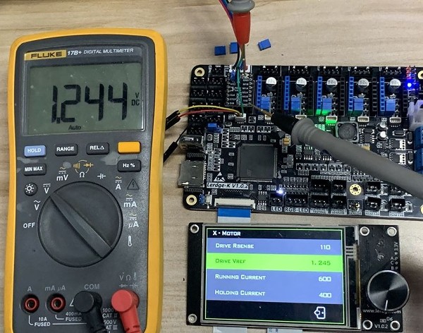

Не могу понять этот момент. На потенциометре нужно выставить необходимое напряжение, и потом его указать в настройках?demonlibra писал(а): ↑28 май 2020, 14:24 Настройка
Написано на основе информации с сайта Lerdge: http://www.lerdge.com/document/detail/T ... escription
Выставляем подстроечным резистором опорное напряжение в диапазоне 1.15 ... 1.35 В и задаем его в параметре Drive Vref.
Или потенциометр в режиме уарт игнорируется?
Ставлю у себя на экране напряжение, на драйвере не меняется.
Re: Подключение драйверов по UART (только LERDGE-K)
Ваш первый вариант.Андрей Тришин писал(а): ↑24 июл 2020, 19:55На потенциометре нужно выставить необходимое напряжение, и потом его указать в настройках?
1. Потенциометром выставляете 1.15 ... 1.35 В
2. Задаете в параметре Vref, значение которое увидели на мультиметре.
Я на всех драйверах выставил одинаково 1.2В чтобы не путаться.
Слегка подправил свою инструкцию. Надеюсь теперь не будет разночтений.
