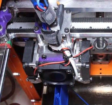

Для выставления вертикальности подложил под заднюю сторону мотора пластинки.
Сзади слева 0.2+0.1 мм, сзади справа 0.2+0.2 мм.
Я для фиксации ремня вставил маленький штифт (кусочек вывода диода или проволоки подходящего диаметра), там как раз есть круглый вырез. Ремень мне кажется надо вывернуть наоборот.

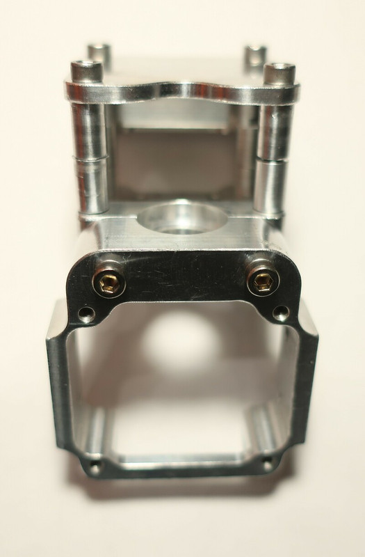

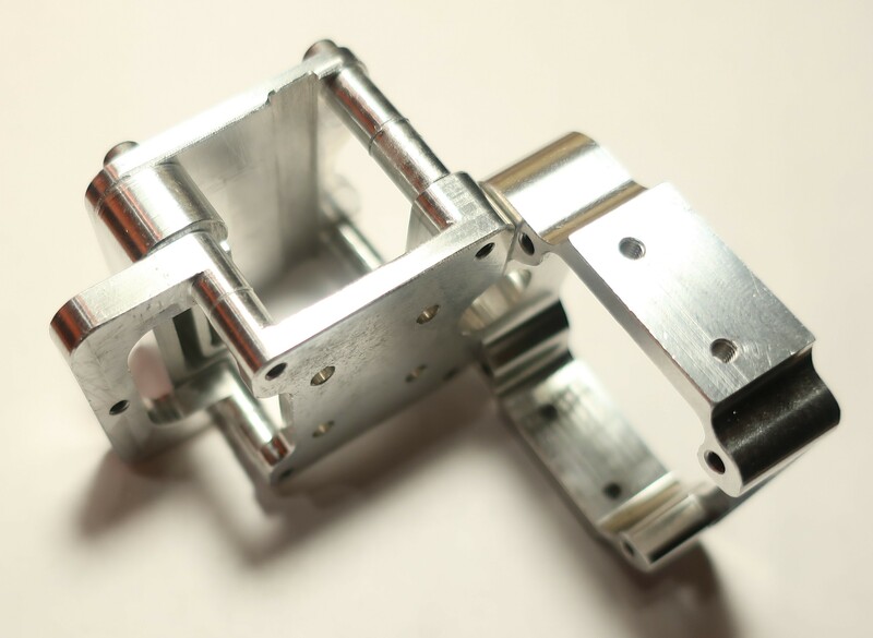

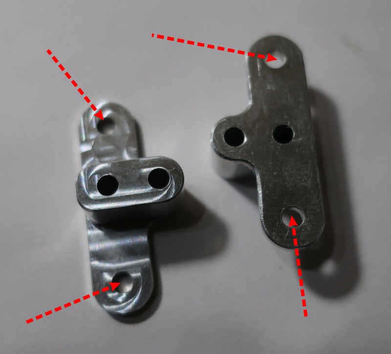

Если не ошибаюсь вот эти детали надо поменять местами. В отверстие с резьбой скобы должна крепиться деталь "Крышка" (Облако->UNI MINI->Голова хотэнда)
