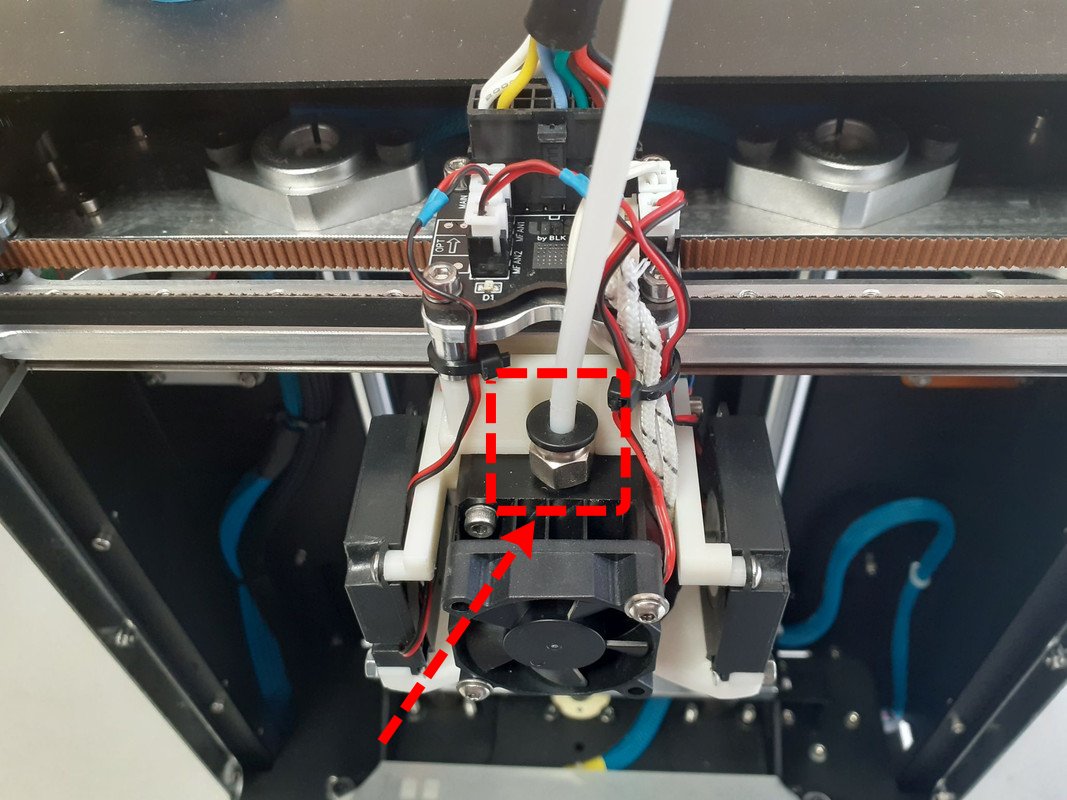

3. С ней было бы несколько удобнее загружать - выгружать пластик. В случае серьёзной пробки можно было бы попробовать нейлоновой леской её убрать. В моём варианте в случае каких-либо проблем надо скидывать переднюю крышку. Весь экструдер снимать не надо, только открутить вентилятор и открутить переднюю крышку - 4 винта. Но тем не менее это сложнее чем отвести шестерню качалкой. Зато центр тяжести так лучше ориентирован относительно каретки, этим себя и успокаиваю
Сделал бы я так ещё раз? Хм. Пожалуй да.
