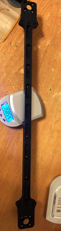

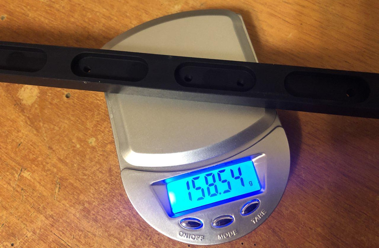

demonlibra писал(а): ↑25 мар 2020, 19:58 А вот и вес фрезерованной алюминиевой балки определился - 158 грамм. Вес стальной - 203 грамма.

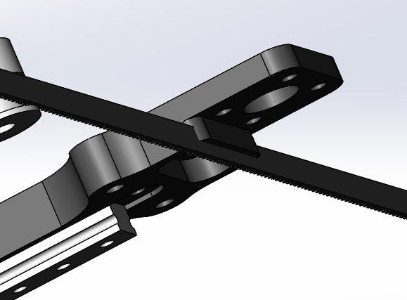

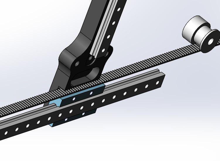

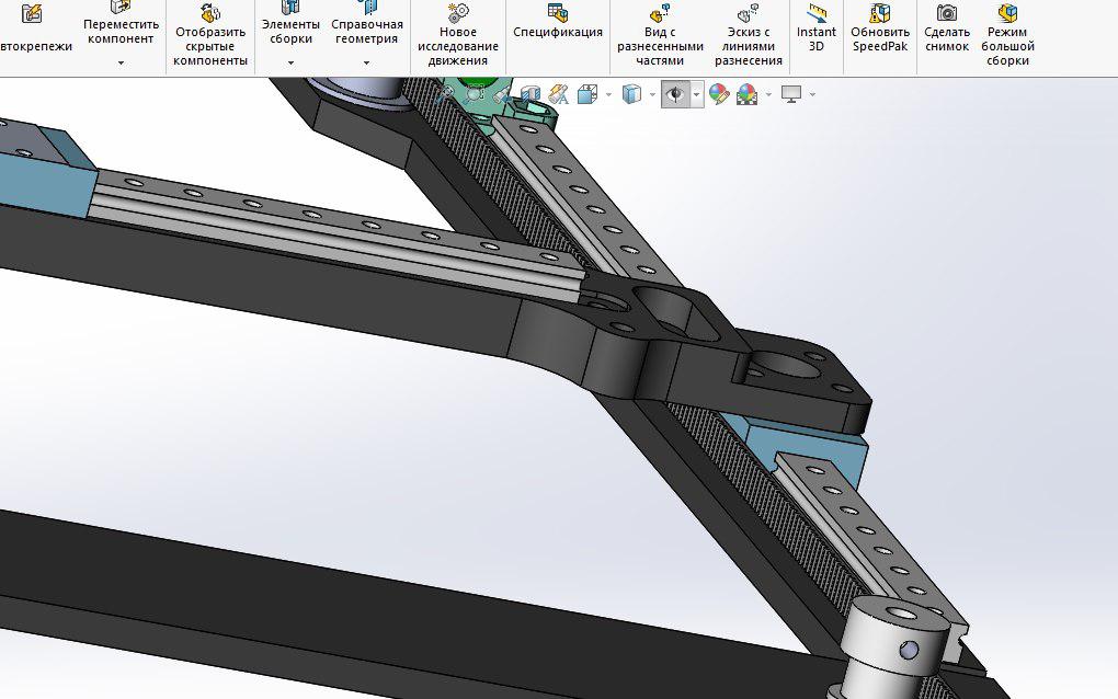

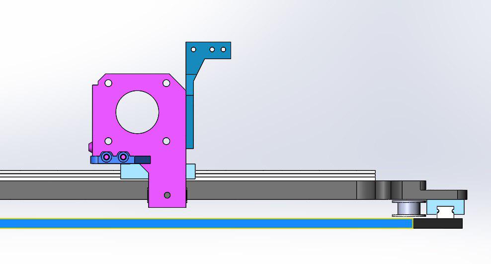

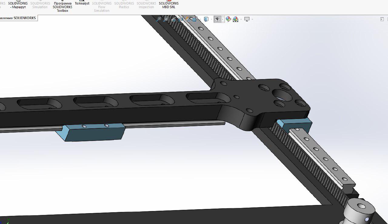

А так можно? У меня подшипники ремня всегда снизу... Просто когда рельса сверху, то под натяжитель проставка нужна, а если снизу то не нужна... Ремень всегда под балкой...Obopotenb писал(а): ↑19 мар 2020, 20:08 Меня больше интересует вопрос того что если перевернуть балку рельсой вниз совпадет ли плоскость ремня... Будут ли подшипники и шпули в одной плоскости... Сейчас на стальной балке рельса снизу подшипники ремня сверху. В таком варианте отлично ставится фрезерованная пластина от zav с натяжителем..
