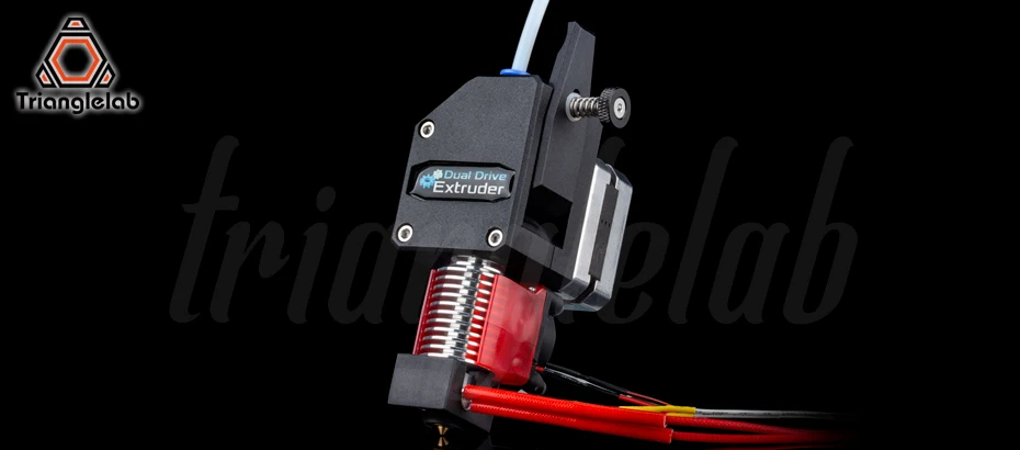

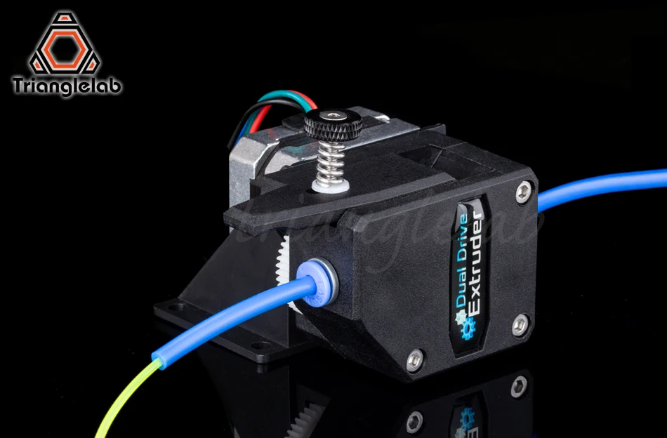

Экструдеры BMG и TITAN, при соответствующем оснащении, могут использоваться как для BOWDEN`а, так и для DIRECT`а.
BOWDEN
DIRECT
