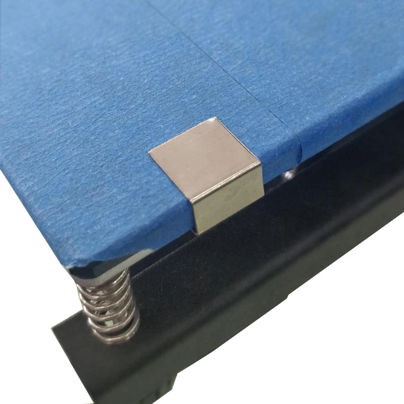

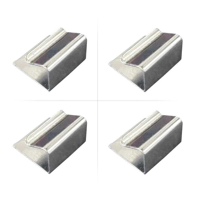

Видел у Наиля в каком-то видео такие крепления, хочу их приобрести.
https://aliexpress.ru/item/32903933820.html

Re: Крепления стекла
Выглядит возбуждающе интересно.
А какие размеры и начальное раскрытие?
На 7 мм вроде максимально раскрывается, ширина 12мм.
Мало как-то. Стекло, алюминий, грелка, утеплитель.
И цена 4-х кривых железок вызывающая.
Или это для ультрабазы?
