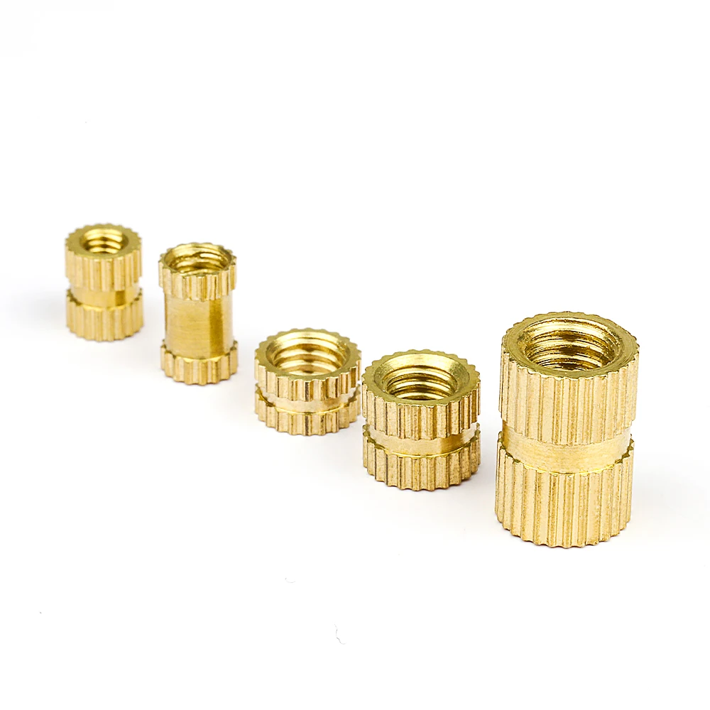

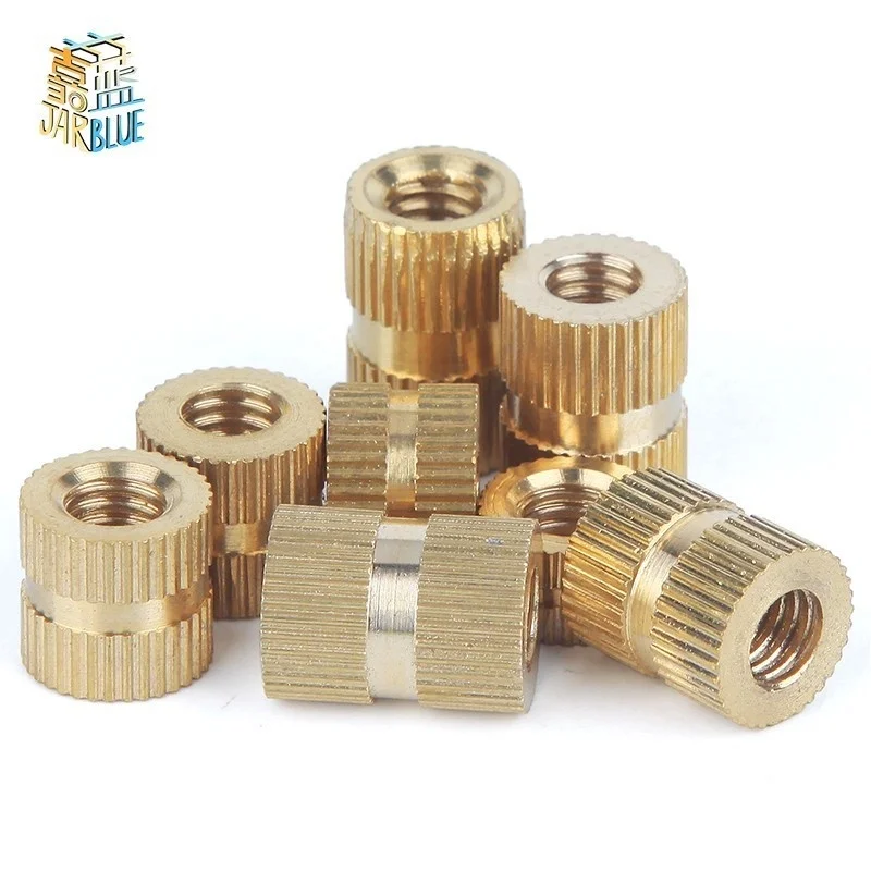

Тоже открыл для себя такие гайки
Очень понравилось их использовать. Удобно! Испытаний не проводил но так, "на глаз", в PET-G держатся нормально.
Брал тут https://aliexpress.ru/item/4000688990203.html
Лот M3xOD4.2xL5
В описании на картинке OD и L перепутаны. OD - внешний диаметр, L - длина.

Такие резьбовые втулки вплавляются в корпуса бытовой техники, ноутбуков.
Еще пробовал обычные гайки закладывать в процессе печати в шестигранные отверстия и запечатывал их сверху круглыми отверстиями меньшего диаметра.
