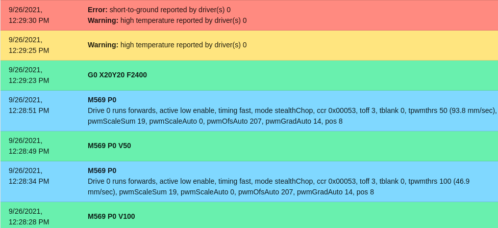

  • Уменьшение тока c 1000 до 350 мА командами M906: Set motor currents или M913: Set motor percentage of normal current:
    M913 X35 Y35       ; Процент тока, %
    В режиме StealthChop при токе меньше 350 мА мотор начинал гудеть, меньше 300 мА - драйвер уходил в аварийное состояние.
    Error: short-to-ground reported by driver(s) 0
    Warning: high temperature reported by driver(s) 0

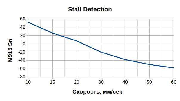

  • Подберите минимальное значение параметра S, при котором отсутствуют ложные срабатывания.
    Увеличение S уменьшает чувствительность и вероятность ложного срабатывания, но и для срабатывания потребуется большее усилие (удар).
Провёл испытания с разными скоростями и получил следующие значения.
STEPPERONLINE 17HM19-2004S
Скорость оси, мм/сек M915 Hn M915 Sn
10 мм/с H95 S52
15 мм/с H142 S26
20 мм/с H190 S7
30 мм/с H285 S-20
40 мм/с H380 S-38
50 мм/с H475 S-50
60 мм/с H570 S-58
Выбрал скорость 20 мм/сек, при которой M915 S ближе к 0.
Провёл эксперименты с остановкой вала рукой и подобрал следующие параметры:
M915 X Y S6 F0 H187 R1

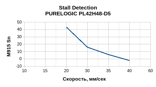

PURELOGIC PL42H48-D5
20 мм/с H95 S43
30 мм/с H142 S16
35 мм/с H166 S6
40 мм/с H190 S-2
Выбрал скорость 30 мм/сек.
M915 X Y S18 F0 H141 R1

Re: Обнаружение пропуска шагов и Sensorless homing
Подобрал параметры Sensorless Homing шаговых двигателей PURELOGIC PL42H48-D5 для прошивки RepRapFirmware.
Снизил скорость с 30 до 20 мм/сек.
homeall.g
; homeall.g
; called to home all axes
M17                     ; Enable all stepper motors
G4 S1                   ; Wait 1 second
;HOMING Z
M150 X2 R200 U0 B0 S3   ; Change LedLight of the screen to blue
G91                     ; relative positioning
M913 Z60                ; set 60% motor current for safety before move
G1 H2 Z-1 F300          ; lift Z relative to current position
G1 H1 Z160 F600         ; move Z up until the endstop is triggered
G1 H2 Z-3 F300          ; lift Z relative to current position
G1 H1 Z3.5 F75          ; move Z up until the endstop is triggered
M400                    ; Wait for current moves to finish
M913 Z100               ; set 100% motor current for motor Z
;PREPARING HOMING X and Y
M569 P0 D3 V40          ; Change from SpreadCycle to StealthChop at low speed for X axis
M569 P1 D3 V40          ; Change from SpreadCycle to StealthChop at low speed for Y axis
M913 X30 Y30            ; Decrease motors current to 30%
M566 X1 Y1              ; Decrease Jerk mm/min
M201 X300 Y300          ; Decrease Accelerations mm/sec^2
G91                     ; Relative positioning
M915 X Y H90 S45 F0 R0  ; Configure motor stall detection for 20 mm/sec
;HOMING X
G1 H1 X5 F600           ; Move X axis from left stop
G4 P100                 ; Wait 100 msec
G1 H1 X-154 F1200       ; Move X axis to left stop at 20 mm/sec
G1 X10 F600             ; Move X axis from left stop
M400
;HOMING Y
G1 H1 Y5 F600           ; Move Y axis from left stop
G1 H1 Y-159 F1200       ; Move Y axis to left stop at 20 mm/sec
G1 Y10 F600             ; Move Y axis from left stop
M913 X100 Y100          ; Return motors current to 100%
M566 X900 Y900          ; Return Jerk to 15 mm/min
M201 X1500 Y1500        ; Return Accelerations 1500 mm/sec^2
G90                     ; Absolute positioning
;HOMING X and Y manual without limit switches
;M150 X2 R0 U0 B200 S3    ; Change LedLight of the screen to blue
;M18 X Y                  ; Switch off motor X and Y
;M300 P500                ; Beep
;M291 P"Move head X0 Y0" R"HOMING X Y" S2 ; Show message on the screen
;M17                      ; Switch on all motors
;G92 X0 Y0                ; Set current position X=0 Y=0
homex.g
; homex.g
; called to home the X axis
M569 P0 D3 V40          ; Change from SpreadCycle to StealthChop at high speed for X axis
M569 P1 D3 V40          ; Change from SpreadCycle to StealthChop at high speed for Y axis
M915 X Y H90 S45 R0     ; Configure motor stall detection for 20 mm/sec
G4 P100                 ; Wait 500 msec
G1 X10 F1200            ; Move X axis from left stop
M566 X900 Y900          ; Return Jerk 15 mm/min
M201 X2000 Y2000        ; Return accelerations 1000 mm/sec^2
homey.g
; homey.g
; called to home the Y axis
M915 X Y H90 S45 R0     ; Configure motor stall detection for speed 20 mm/sec
G1 Y10 F1800            ; Move Y axis from left stop
M201 X1500 Y1500        ; Return Accelerations 1000 mm/sec^2
